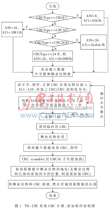

图1为CRC计算及添加的程序实现流程。当CRC格式为CRC16、CRC24A、CRC24B时,读取的第一个数据块(半字)在第一次内循环中将只作16次的移位,而没有异或操作,表面上看在这里应该加一个判断,如果是这种情况则直接将数据右移16 bit,然后接着处理第二个数据块。但这样会对后续的数据块造成麻烦,因为每个数据块到达此处都需判断一次,当数据量比较大时,会带来更大的开销,因此在程序流程中可以忽略此问题。
