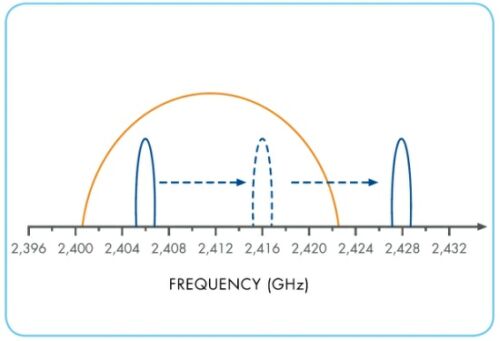

最后,RF捷变性可通过避免干扰技术提高可靠性,也就是通过RF频谱跳频或者移动来避免干扰。解决方案的自由度越高,就越有利于找到RF干扰较小的环境,降低干扰。目前使用的RF捷变性技术主要分为两大类,一类是伪随机或算法型跳频方案,可在频谱内持续跳频,以尽量减少干扰,另一类是仅在需要时才移动的智能方案(见图2)。从可靠性角度看,第一类捷变性方案存在的一个问题是,如果RF频谱内比较繁忙,那么可能会无意中跳频到干扰较高的频谱部分中去;而智能型技术则会找到干扰较低的位置并随即停止移动。不管采用何种捷变性方案,RF捷变性都取决于RF频谱的使用和通道的大小。
图2:RF频谱跳频技术的示意图。
依靠RF频谱应用,捷变性可以有或多或少的空间。例如,由于频率分配的缘故,低频解决方案比高频解决方案的空间较小。2.4GHz解决方案支持约100MHz的可用频谱,而900MHz解决方案仅支持约26MHz的空间。通道大小也是影响RF捷变性的一个重要因素。通道尺寸越小,频谱中捷变性的空间就越大,从而能以更高的RF捷变性来避免干扰,在干扰信号间找到干扰最小的工作频率。例如,就2.4GHz无线解决方案而言,基于802.15.4的解决方案一般宽度为5MHz,只有16个可用的通道,而宽度为1MHz的解决方案通常支持80个可用通道,因此能在更多通道间移动以避免干扰。
