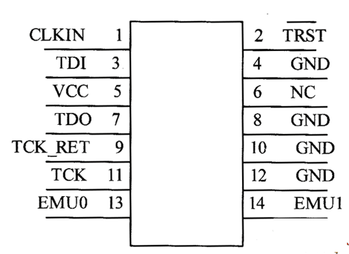

连接测试组(JTAG,Joint Test Action Group)接口用于连接最小系统板和仿真器,实现仿真器对DSP的访问,JTAG接口的连接需要和仿真器上的接口一致。不论什么型号的仿真器,其JTAG接口都满足IEEE 1149.1的标准。满足IEEE 1149.1标准的14脚JTAG接口如图1所示。
图1 14脚仿真口引脚

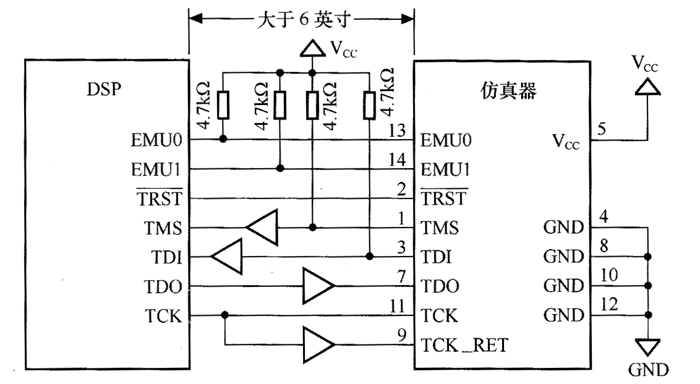

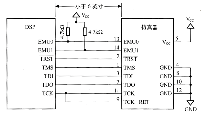

  一般情况下,最小系统板需要引出双排的14脚插针和图2所示的一致,图中引脚间隔为0.1英寸,引脚宽度为0.025英寸,引脚长度为0.235英寸。在大多数情况下,如果开发板和仿真器之间的连接电缆不超过6英寸,可以采用图2接法。需要注意的是其中DSP的EMU0和EMUI引脚都需要上拉电阻,推荐阻值为4.7kΩ或者10kΩ。如果DSP和仿真器之间的连接电缆超过6英寸,必须采用图3接法,在数据传输引脚加上驱动。
图2 小大于6英寸的JTAG连接方法
图3 大于6英寸的JTAG连接方法
