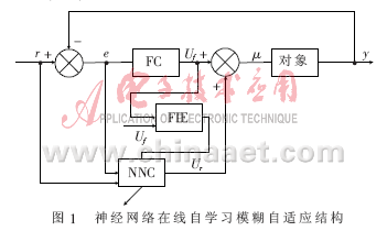

基于模糊神经混合系统的自适应控制(FANNC)结合了神经网络直接自适应控制的特点,结构如图1所示。由1个反馈控制器(FC)、1个神经网络控制器(NNC)和模糊推理机(FIE)组成[4]。

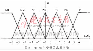

[url=http://www.diybcq.com/data/10-11/20755218011108/1290043685_6e4321cf.gif] [/url]  模糊变量Uf(k)、f(k)的论域、模糊子集及其隶属函数的定义如图2所示。为改善模糊推理机的输出特性,FIE输出变量δ论域、模糊子集及其隶属函数的定义如图3所示[6]。当系统偏差较大时,模糊集隶属函数分辨率较低,FIE输出变化比较缓慢可以保证NNC的学习比较平稳。

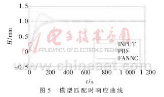

图5所示为对象模型匹配情况下的输出响应图。图6为给水量信号H=0 mm时,在起始时刻加入蒸汽流量30 %外扰时输出响应曲线。

从图中可以看出,较之串级PID控制,FANNC控制具有良好的动态调节品质和较强的鲁棒性,实现了对系统的快速无超调控制。实验中将蒸汽流量扰动信号引入到神经网络中,实现了对系统的前馈补偿,以快速平稳消除蒸汽流量的扰动。鲁棒控制器FC的构造使系统具有良好的稳定性和鲁棒性,与常规PID控制相比,几乎没有超调量。即使在模型失配(参数增加或减少)的情况下仍然能取得满意的控制品质。仿真结果表明了该方案的有效性和优越性。
