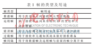

CAN系统中节点之间以报文的形式进行通信,其报文有五种类型:数据帧、远程帧、错误帧、过载帧和帧空间[2]。每种帧都有相应固定的格式,其中数据帧和远程帧与应用密切相关,其他类型帧由CAN控制器根据具体的情况自动传输。帧种类及用途如表1所示。

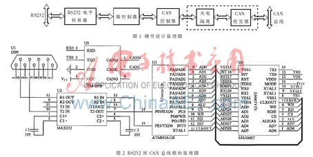

RS232串口通信与CAN通信是两种不同的传输方式,无论是数据的传输方式还是逻辑电平的电压表示都是不同的,本设计主要完成RS232接口与CAN总线协议之间的转换,以及数据的双向传输。设计原理如图1所示。
RS232接口端信号经过RS232电平转换成TTL电平,直接输入到微控制器的通用同步/异步串行接口(USART),微控制器控制CAN控制器读出有效的数据经光电隔离的CAN收发器发送到CAN总线上。
本设计采用的RS232电平转换器为MAX232,微控制器为ATmega128,CAN总线控制器采用SJA1000,CAN总线收发器采用高速的具有收发和隔离功能的CTM1050控制器。ATmega128是整个模块的控制中心,控制着RS232接口和CAN总线的通信。器件连接示意图如图2所示。
RS232接口的发送数据端和接收数据端经MAX232电平转换分别与Atmega128串口、接收数据端PE0/RXD0、发送数据端PE1/TXD0相连;SJA1000的AD0~AD7连接到Atmega128的PA口,INT与Atmega128的INT0相连,ALE与Atmega128的PG2/ALE相连,读写端RD、WR分别连接Atmega128的PG1/RD、PG0/WR,CS连接到Atmega128的PC6,Atmega128的时钟取自SJA1000的振荡器,即SJA1000的CLKOUT连接到Atmega128的XTAL1;收发器CTM1050的RX0、TX0分别连接SJA1000T的RX0、TX0, CANH、CANL连接到CAN总线上。

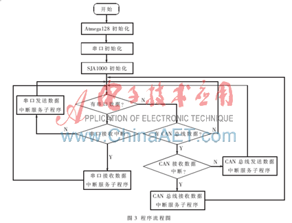

本设计程序主要包括:串口初始化程序、SJA1000初始化程序、单片机接收串口中断服务子程序、单片机发送数据到串口中断服务子程序、单片机接收CAN数据子程序、单片机发送CAN数据程序以及一些异常错误处理子程序等等。程序流程图如图3所示。
本设计可以将RS232通信网络转换成CAN通信网络,能够很方便地实现RS232多点组网、远程通信,且不需要更改原有RS232通信软件,用户可直接嵌入原有的应用领域,使系统设计达到更先进的水平。
