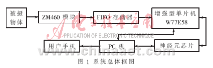

  本系统是智能家庭系统中的子系统,主要实现的是:当有人进入该区域时则立即进行图像采集,通过各个模块进行处理后经LON总线送入上位机并通知用户,该系统属于家庭安全防范中的一部分。由于本文的需要,只设置了1个节点(也可以有多个节点)。设计中采用通用的LonWorks节点模块,以神经元芯片Neuron3150作为主控制端,W77E58单片机作为受控端进行图像采集处理。其系统总体框图如图1所示。

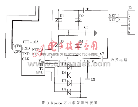

2.4  Neuron 3150芯片收发器
  收发器是智能节点与LON网之间的接口,是通信电路的核心。双绞线收发器是最通用的收发器类型。本设计采用变压器耦合型收发器FTT-10A。神经元芯片收发器的电路图如图3所示。另外,还有晶振电路、复位电路和Service电路等。晶振电路为Neuron 3150芯片提供工作时钟。复位电路用于在智能节点上电时产生复位操作。

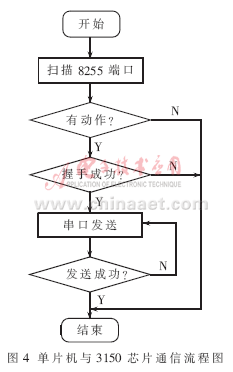

单片机与Neuron 3150芯片之间的通信流程图如图4所示。
