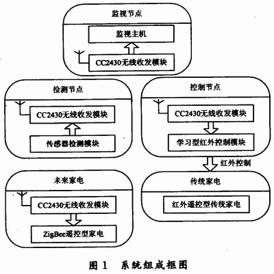

1 系统架构
系统组成如图1所示,监控系统主要包括监视节点、传感器检测节点、红外中转控制节点。监视节点能够建立并维护ZigBee网络,同时负责与监控主机的通信。一旦监控主机接入远程网络,该系统即可升级实现远程实时监控。传感器检测节点负责采集家庭光照、温度、空气质量等环境信息。红外中转控制节点可根据采集的信息通过红外线实时控制空调、灯光等传统红外型家电,而对于未来的ZigBee控制型家电,通过CC2430模块便可实现兼容控制。

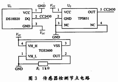

2.2 传感器监测节点
监测节点的硬件结构采用CC2430作为微处理器,采用DSl8B20作为温度传感器、TPS851作为光敏传感器、TGS2600作为空气质量传感器探测家居环境情况。检测节点电路图设计如图3所示。

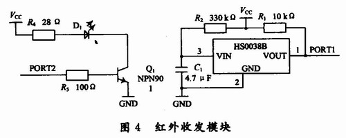

2.3 红外控制节点
红外控制节点以CC2430作为微处理器,采用一体化的红外接收头接收红外信息,以24C64作为存储模块存储学习到得红外编码,考虑到红外发射的距离和有效性,电路红外发射管加入了2个三极管进行两级发大。红外收发部分电路设计如图4所示。

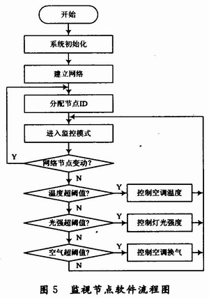

监视节点既要完成ZigBee网络的建立和维护,包括新节点的加入和原有节点的退出管理;也要读取并处理监测节点的信息:读取温度、光敏、空气质量传感器的信息并作出相应的反应;还要发送控制命令到控制节点:根据通过传感器读取的居室信息控制相应的家电。监测节点的软件流程图如图5所示。

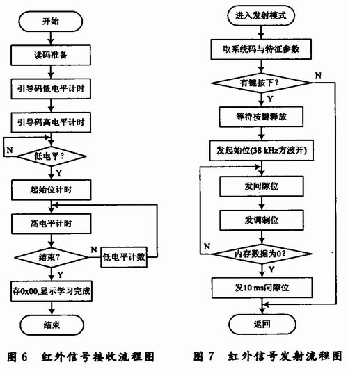

红外信号的接收和编码发射是红外控制节点的研究重点,处理思想是:不管遥控器编码是什么格式,把原遥控器所发出的信号进行精确测量并缓存,对缓存高低电平、时宽等特征参数进行分析并识别分类,对提取系统码及参数进行编号存储,当需要发射时,再读出储存器内系统码与特征参数并附加上用户的操作码发射出去。此方式的工作过程分以下几步完成:对原始发射信号波形采集到主控MCU的RAM中、分析信号、存储信号、发射信号。
红外信号接收流程图如图6所示。接收信号波形的测量,需采用较高速主控制芯片,对原始信号的进行精密采集,同时采用了比较大的RAM作为信号的缓存。分析判别信号主要是对采集到的信号进行分析,比如对信号的发送周期、引导码电平时间、数据编码高低电平的时间、编码位数据等参数进行细致分析,判断出编码类别,提取出特征参数便于下一步的存储。
红外信号发射流程图如图7所示。
信号还原发射是根据编码类型查表率获得特征参数,再调用发射函数将存储的系统码附加上用户的操作码调制发射出去。
