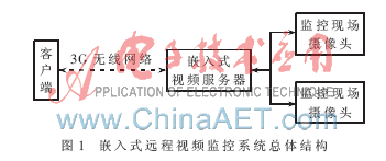

本系统由监控现场摄像头、嵌入式视频服务器、客户端三部分组成。监控现场的摄像头实现图像的采集,并把采集的图像信息通过内部总线传送给嵌入式视频服务器。嵌入式远程视频监控系统是一个基于S3C2410处理器、H.264压缩、Web服务器和Linux操作系统的嵌入式系统,它的主要功能是对摄像头采集到的图像进行H.264压缩编码,并对编码后的图像通过3G无线网络进行传输。客户端主要完成图像的接收和解压缩,用户可以通过Web浏览器访问嵌入式视频服务器来观看摄像头采集到的图像,从而实现远程视频监控。嵌入式远程视频监控系统总体结构如图1所示。

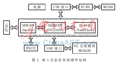

系统硬件由图像传感器MI360、3G无线模块MC8630、图像压缩芯片ZC0301、微处理器芯片S3C2410、以太网控制芯片、SDRAM等芯片组成。S3C2410具有低功耗、精简而出色的全静态设计等特点,具备MMU存储器管理功能,拥有独立的16 KB指令和16 KB数据缓存,在高性能和低功耗特性方面提供了可靠的性能。无线模块选用中兴3G模块 MC8630,数据速率为前向:3.1 Mb/s max,反向:1.8 Mb/s max。
为了降低成本,简化设计,本方案选用中星微的ZC0301作为视频压缩编码芯片,Vimicro ZC0301主要由系统控制、图像信号处理、次取样和水平扫描、JPEG编码器和USB设备控制五大功能模块组成。CMOS图像传感器选择美光的MI360,它采用VGA标准(30万像素),感光面积为1/4英寸,有效像素649H×489H,采用低噪声技术,噪声等级达到CCD标准。MI360和ZC0301压缩编码芯片完成视频数据的采集、压缩和编码。系统硬件结构如图2所示。
