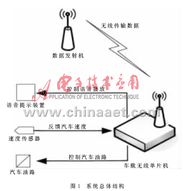

  整个系统根据功能可分为数据发射机部分和车载接收机部分。数据发射机可接收设定数据、存储数据并不断将数据发射出去。车载接收机实现接收数据、存储数据、计算车速、判断超速、语音报警、控制油路限速,如图1。
  系统工作流程如下:数据发射机不断广播限速数据。当汽车经过发射机信号覆盖范围时,车载接收机接收并存储限速值。车载接收机的中央处理器计算与比较当前车速。如果超速则语音报警,则超速30s后车载接收机发出控制信号切断供油。汽车切断供油后车速会降低,当低于限速值时车载接收机发出控制信号恢复供油。这样,汽车最多超速30s就会减速到正常速度。

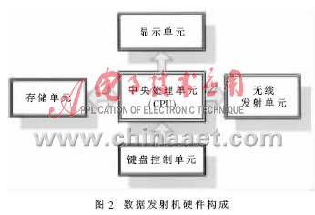

  数据发射机硬件主要由中央处理单元、无线发射单元、存储单元、显示单元和控制单元组成。硬件系统如图2,软件流程如图3。
  其中,中央处理单元采用C8051单片机。C8051单片机加电后,程序发出存储器数据读取操作。存储芯片采用AT24C01。它具有1kB存储空间,采用E2PROM总线结构与C8051单片机的P1.0脚和P1.1脚连接。限速值经过适当运算,为所有车型分别产生一个4B的数据包,其格式为:

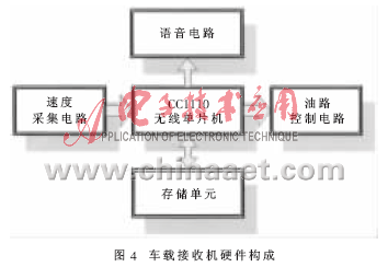

  车载接收机硬件主要由无线单片机单元、语音电路单元、存储单元、速度采集单元和油路控制单元组成,如图4。

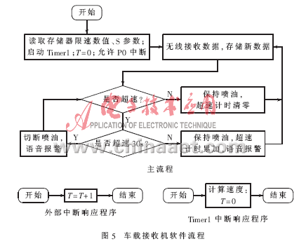

  为了简化设计,车载无线单片机采用Chipcon公司的CC1110无线单片机系统。CC1110具有低功耗、低成本、高可靠性的优势,具备无线收发功能并且内置8051MCU。其工作频率为315/433/868/915MHz,最高速传输速率为500kb/s,工作电压1.8V~3.6V,接收灵敏度-110dB。存储单元和发射机的存储单元工作原理相同。它的数据线和控制线连接到单片机CC1110的P0.0和P0.1脚。当程序开始时,需要初始化工作环境,包括读取部分参数值和启动一些中断程序;程序初始化完成后进入一个循环流程。在这个循环中,无线单片机不断执行检测新数据操作和执行超速处理操作。软件流程如图5所示。
  CC1110的P2.4~P2.7脚外接拨码开关,根据拨码数值定义车型。在检测新数据操作过程中,程序根据车型定义分析数据,将符合要求的新数据保存到存储芯片中,数据占用存储芯片地址00FF一个字节空间。
  CC1110单片机的P2.0脚和P2.1脚分别控制触发报警电路和油路控制电路。在执行超速处理操作过程中,当车速大于限速值时,P2.0脚输出高电平触发语音电路发出报警提示。程序设计了30s超速延时,主要用于汽车短时超车,超车后恢复正常行使速度,语音提示消失。当语音提示30s后仍然超速,P2.1脚输出低电平到油路控制继电器。油路控制继电器控制汽车喷油嘴供电电路开关:单片机的P2.1脚输出高电平控制油路控制继电器接通,汽车喷油嘴供电电路可以保持正常供电;P2.1脚输出低电平控制油路控制继电器断开,切断汽车喷油嘴供电电路工作,从而达到限速的目的。
  汽车型号多种多样,采用的速度传感器主要有磁电式车速成传感器、霍尔式车速传感器和光电式车速传感器。磁电式车速成传感器产生类似正弦波的波形;霍尔式车速传感器和光电式车速传感器产生近似方波的波形。根据速度传感器产生波的频率,可计算当前车速。但无论哪种波形都不能直接应用于无线单片机上,需要速度采集电路转换成方波波形。速度采集电路由信号放大电路和信号比较电路组成。整理好的信号送达CC1110的P1.0脚进行处理。CC1110的P1.0脚作为外部中断口输入;程序运行时,以下跳沿触发外部中断;中断程序累加中断次数T。CC1110单片机在启动时开启外部中断口P1.0和Timer1计数器;当Tmer1计数溢出产生时间中断时,中断程序计算当前的车速V。其计算公式为:
  V=T×A×0.0036/S(km/h)
  其中S表示Timer1计数周期,其单位为s。A为系数,指速度传感器触发一次表示的距离,单位为ms。
因为速度传感器及车型的不同,S需要做相应调整。因此接收机CPUCC1110的P2.2脚设计一个跳线,实现设定参数S的功能。程序设定P2.2脚高电平程序正常计算车速V,低电平则程序反算参数S,并将计算结果保存到存储芯片中。参数S占用存储器地址01FF~02FF。程序在Timer1中断程序中计算车速时,首先检测P2.2脚电平。在汽车车速以5公里/小时匀速行使时,人工短接跳线2s后取下跳线就可以完成系数设定操作。此功能的设计方便了参数的调整,增强了车载接收机的通用性。
