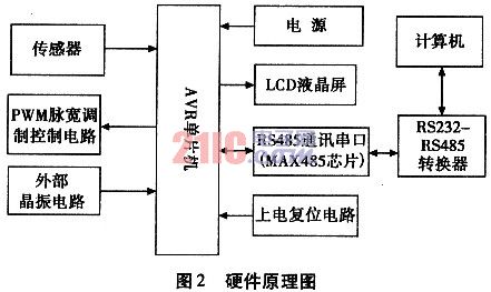

整个硬件电路包括:PC机、RS485-RS232电平转换器、电源、复位电路、晶振电路、AVR单片机控制系统。本系统上位机由PC机和串口组成,下位机由两个单片机控制系统组成。两个从机设备地址为01和02,每个单片机系统由Atmega32单片机,TSl2864A-3型LCD液晶显示器,传感器,PWM脉宽调制控制电路组成。下位机基于Atmega32单片机,通过传感器对采集数据再经过A/D转换后在LCD液晶屏显示,Atmega32单片机带有MAX485串口,通过RS-485总线与上位机通讯,系统的总体硬件原理图如图2所示。

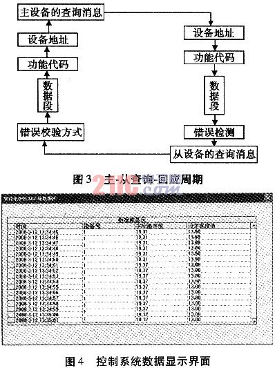

软件Modbua协议包括ASCII、RTU、TCP等,标准的Modbus采集器使用RS232C实现串行的Modbus。Modbus的ASCII、RTU协议规定了消息、命令和应答的方式,数据通讯采用Maser/Slave方式,Master端发出数据请求消息,Slave端接收到正确消息后就可以发送数据到Master端以响应请求;Master端也可以直接发消息修改Slave端的数据,实现双向读写。Modbus协议需要对数据进行校验,串行协议中除有奇偶校验外,ASCII模式采用LRC校验,RTU模式采用16位CRC校验。

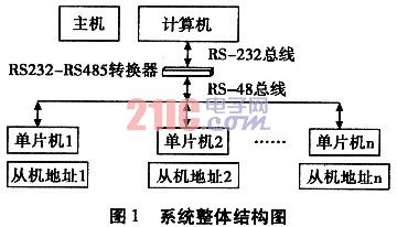

在上位机监控界面上建立ADOData控件,ID为IDC_ADODCl,在通用属性的连接中输入服务器名称COMPUTER,选择数据库MASTER,点击测试连接,如果显示测试成功,表示连接SQLsever2000数据库成功。再在数据库中新建一个TABLEI表,表中包括时间,实际数据,设定数据字段,记录源的命令文本中SQL命令为select*from TABLEl;其次在监控界面上建立DataGrid控件,在datasource属性中选择IDC_ADODCl,与ADOData控件建立起联系,通过以上的步骤就实现了VC++6.O监控界面对数据库的访问。在VC++6.0环境完成程序编写,运行得到控制系统的数据显示界面如图4。
