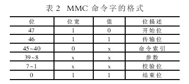

所有MMC的命令字长度均为6个字节,传输从高位开始,且包含一个CRC校验字命令字的格式如表2所示。

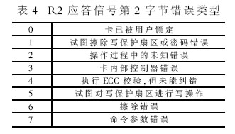

R2格式应答信号的长度为2个字节,用于答复卡状态查询命令字CMD13,首字节同R1,第2字节表示的是错误类型,如表4所示

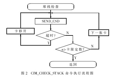

MMC的命令字共分为10个命令组,SPI协议模式支持其中的6个命令组,可以实现MMC系统的基本设定、数据块读、数据块写、擦除、写保护和MMC锁定等功能以堆栈的检查管理命令CIM_CHECK_STACK为例,它是命令组中基本设定命令之一它主要通过命令SEND_CSD(CMD9)读取MMC的信息,然后与进入系统堆栈表的接口卡的信息进行对比如果不是上一张卡,再判定是否超时和超出卡的限定数量,从而确定该卡是否已进入系统堆栈的检查管理命令流程图如图2所示

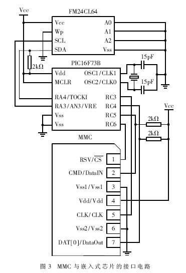

图3是MMC与嵌入式系统芯片PIC16F73B的硬件接口图中,FM24CL64为缓存芯片,采用Port C的硬件SPI接口对MMC卡进行读写操作。

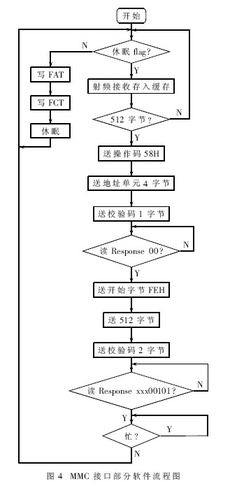

MMC与嵌入式芯片接口的部分软件流程如图4所示
在访问MMC存储单元前,需要首先设定访问块的长度,系统默认访问块的长度为512字节,通过写缓存芯片FM24CL64完成当写入的数据达到512个字节时即转入MMC主存,故读写长度不需要再重新设定MMC格式化为FAT文件系统结构后,数据以文件的形式保存,这样可方便上位机对MMC主存的读取以下是嵌入式系统对MMC卡写文件的部分程序代码:
