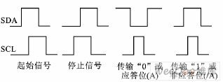

I2C总线系统是由SCL(串行时钟)和SDA(串行数据)两根总线构成的。该总线有严格的时序要求,总线工作时,由串行时钟线SCL传送时钟脉冲,由串行数据线SDA传送数据。总线协议规定,各主节点进行通信时都要有起始、结束、发送数据和应答信号。这些信号都是通信过程中的基本单元。总线传送的每1帧数据均是1个字节,每当发送完1个字节后,接收节点就相应给一应答信号。协议规定,在启动总线后的第1个字节的高7位是对从节点的寻址地址,第8位为方向位(“0”表示主节点对从节点的写操作;“1”表示主节点对从节点的读操作),其余的字节为操作数据。图1列出I2C总线上几个基本信号的时序。
图1中包括起始信号、停止信号、应答信号、非应答信号以及传输数据“0”和数据“1”的时序。起始信号就是在SCL线为高时SDA线从高变化到低;停止信号就是在SCL线为高时SDA线从低变化到高;应答信号是在SCL为高时SDA为低;非应答信号相反,是在SCL为高时SDA为高。传输数据“0”和数据“1”与发送应答位和非应答位时序图是相同的。

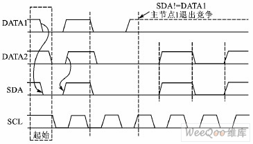

SDA线的仲裁也是建立在总线具有线“与”逻辑功能的原理上的。节点在发送1位数据后,比较总线上所呈现的数据与自己发送的是否一致。是,继续发送;否则,退出竞争。图3中给出了两个节点在总线上的仲裁过程。SDA线的仲裁可以保证I2C总线系统在多个主节点同时企图控制总线时通信正常进行并且数据不丢失。总线系统通过仲裁只允许一个主节点可以继续占据总线[1]。
图3是以两个节点为例的仲裁过程。DATA1和DATA2分别是主节点向总线所发送的数据信号,SDA为总线上所呈现的数据信号,SCL是总线上所呈现的时钟信号。当主节点1、2同时发送起始信号时,两个主节点都发送了高电平信号。这时总线上呈现的信号为高电平,两个主节点都检测到总线上的信号与自己发送的信号相同,继续发送数据。第2个时钟周期,2个主节点都发送低电平信号,在总线上呈现的信号为低电平,仍继续发送数据。在第3个时钟周期,主节点1发送高电平信号,而主节点2发送低电平信号。根据总线的线“与”的逻辑功能,总线上的信号为低电平,这时主节点1检测到总线上的数据和自己所发送的数据不一样,就断开数据的输出级,转为从机接收状态。这样主节点2就赢得了总线,而且数据没有丢失,即总线的数据与主节点2所发送的数据一样,而主节点1在转为从节点后继续接收数据,同样也没有丢掉SDA线上的数据。因此在仲裁过程中数据没有丢失。

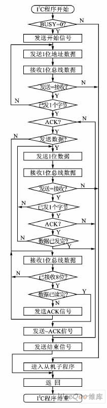

多主通信就是在总线上有多个节点。这些节点既可以作为主节点访问其他的节点,也可以作为从节点被其他节点访问。当有多个节点同时企图占用总线时,就需要总线的仲裁。对于模拟I2C总线系统,怎样实现总线的仲裁是现在研究模拟I2C总线系统的难点。文献\[4\]提出在系统中增加1根BUSY线,在占用总线之前先检测BUSY线,看总线是否被占用。若总线空闲,则设置BUSY线并向总线上传送数据;否则,接收数据,直到总线空闲时才占有总线。这种实现多主通信的方法有两个缺点:① 因为I2C最大的优点就是接口少、效率高,这样做不仅增加了使用资源而且减少了I2C总线的优势;② 当主节点数比较多时,等待时间比较长,效率不高。本设计根据总线的仲裁原理,提出一种基于延时比较的仲裁方法。当主节点想要占用总线时,先检测总线上是否空闲,如果总线是空闲的就发送数据。在发送数据的同时,将总线上的数据接收并与发送的数据进行比较。如果不同,说明总线上同时还存在其他节点,于是就退出;否则,一直到发送完数据。这种方法既体现了I2C总线的高效性,同时还具有良好的扩展性。
图4 多主通信流程
图4给出了基于延时比较的多主通信流程,其中MCU作为从节点部分的流程在图5中给出。在节点发送起始信号之前先要检测一下总线上是否为空闲状态(BUSY是否为0)。这里使用的检测方法是,持续检测一段时间看总线上的电平是否一直为高,若是说明总线上为闲状态,否则说明有其他的节点正在使用总线,要等一段时间再发送。当总线空闲时,发送起始信号,接着发送要访问的从节点的地址字节。每发送1位数据就接收比较1次,看发送和接收的是否一致,若是则继续,否则跳出到从节点的接收状态。如果没有产生冲突,MCU作为主节点继续发送数据,直到任务结束,然后发送停止信号并返回。如果数据不一样,MCU将跳转到从节点状态。由于在跳转到从节点接收状态的过程中累加器(ACC)和工作寄存器(Ri)的数据没有发生变化,所以数据没有丢失,作为从节点可以继续接收总线上的数据。这样整个通信的过程没有中断,数据也没有丢失。

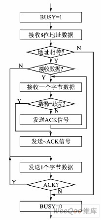

图5给出了从节点的流程。进入从节点时,要将BUSY置为高,说明MCU现在正在工作,不能完成其他的任务。在MCU作为从节点完成接收任务后,要将BUSY置为低。MCU在接收到寻址字节后与自己的地址字节进行比较。如果是访问自己的就进入到下面的接收程序,否则跳出。在访问自己的时候,还要判断主节点是读取数据还是写数据,以便进入相应的程序。在写字节的子程序中,从节点每发送1个字节的数据后都要察看是否有应答信号(ACK),有则说明数据接收到了;否则要跳出等待,重新发送。在读字节的子程序中,每接收1个字节的数据就要发送1个应答信号(ACK),以示接收正常,否则主节点将停止继续发送。在现有的资料中,关于从节点的原理和源代码比较少,这里给出作为从节点时写字节子程序的源代码。由于篇幅有限其他的子程序没有列出。
