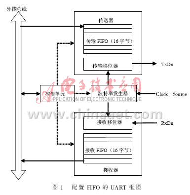

S3C44B0X(时钟频率为60 MHz)的UART单元提供2个独立的异步串行I/O口,每个通信口均可工作于中断或DMA模式。即UART能产生内部中断请求或DMA请求,在CPU和串行I/O口之间传送数据。它支持高达115.2 Kb/s的传输速率,每1个UART通道包含了2个16位的分别用于接收和发送信号的先进先出(FIFO)通道。S3C44B0X UART包括可编程波特率、红外发送/接收、1个开始位、1个或2个停止位、5/6/7/8位数据宽度和奇偶校验。每个UART包含1个波特率发生器、接收器、发送器和控制单元,其构成如图1所示[1]。

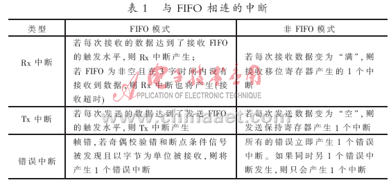

S3C44B0X的UART有7个状态(Tx/Rx/Error)信号:溢出错误、奇偶错误、帧错误、断点条件、接收FIFO/Buffer数据准备就绪、发送FIFO/Buffer空和发送移位寄存器空,这些状态信号由相应的UART状态寄存器(UTRSTATn/UERSTATn)声明[1]。
当处于接收错误状态时,如果在控制寄存器(UCONn)中接收错误状态中断使能位被置为1,则溢出错误、奇偶校验错误、帧错误及断点错误,每1个作为1种错误状态都可发出错误中断请求。当1个接收错误状态中断请求被发现时,引起中断请求信号会被读UERSTATn所识别。如果控制器中的接收模式被选定为中断模式,则当接收器从接收移位寄存器向接收FIFO传输数据时,会激活接收FIFO的可引起接收中断的“满”状态信号。同样,如果控制器中的发送模式被选定为中断模式,则当发送器从发送FIFO向发送移位寄存器传输数据时,可引起发送中断的发送FIFO“空”状态信号被激活。如表1所示。

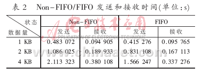

本实验在S3C44B0X和ADS1.2平台上实现,取得了预期的效果。在同等条件下(忽略温度、电压等外部因素变化),在带FIFO(FIFO)和不带FIFO(Non-FIFO)时发送和接收所花时间如表2所示。
  以传输4 KB数据为例,由表2可知,使用FIFO时,发送和接收分别节省0.547 076 s和0.042 832 s时间。假定传输1 bit的数据用时为&theta;s,传输数据量为n,则可知使用FIFO和不使用FIFO两种情况下的用时差为15n&theta;/16s。由此可见,当传输数据量n越大时,采用FIFO的串口传输模式的用时越少、优越性越明显。这也显示了FIFO在串口传输较大数据量的工程应用中的重要性和必要性。
