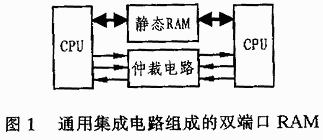

1.1 通用集成电路组成的双端口
采用通用集成电路组成的双端口RAM如图1所示。一般的RAM只有一套地址总线、数据总线和读写控制线,因此,两端CPU芯片的三总线必须经过缓冲隔离才能共享静态RAM。具体工作过程是两个CPU的地址信号和读写控制信号全中接入仲裁电路,由仲裁电路判断访问双端口RAM的CPU,并使能相应的总线缓冲器。若两个CPU在同一段时间内访问共享的RAM的发生竞争,则由仲裁电路迫使后访问的CPU处于等待状态,一旦前一个CPU访问结束,再由仲裁电路打开缓冲器,以使后一个CPU接通RAM并进行访问。
该电路的特点是成本低、简单且存储量大,其容量在64k~128k之间。缺点是在两个CPU发生竞争时,有一方CPU必须等待,因而降低了访问效率。

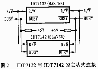

IDT7132/7142是高速2k×8双端口静态RAM,可提供两个拥有独立的控制总线、地址总线和I/O总线端口,允许CPU独立访问内部的任何存储单元。当CE引脚出现下降沿时,选中DPRAM即可通过控制OE或R/W来访问内部存储单元。IDT32一般被用作8位双端口RAM,也可以作为主片与DIT7142从片构成主从式16位双端口RAM。连接方式如图2所示:

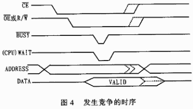

另外,在使用BUSY信号时必须首先将此信号接上拉电阻,其次应在BUSY信号有效期间使处理器保持读写操作经及相应的地址和数据,但是需要说明的是:在BUSY信号变高之前,这种情况下的所有写操作都是无效的,图4所示发生竞争时的时序图。

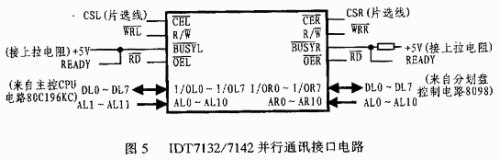

雷达仿真平台是用于雷达操作手训练的仿真设备。该平是一个由计算机、主控CPU(80C196KC)、手轮控制CPU(8098)等组成的多机系统。在主控CPU判断目标是否进入雷达波瓣作用范围时,必须将目标理想诸元与雷达的高低角和方位角做比较。在雷达仿真平台中,雷达的高低角和方位角是通过对高低手轮和方位手轮的轴角转换而获得的。主控CPU每隔20ms就向手轮控制CPU发送一次模拟目标的高低角、方位角、距离以及目标属性等多组数据(共200字节),同时接收手轮控制CPU的数据。为了加快通迅速度,简化通讯,提高通信的实时性指标,系统要用了双端口RAM(DPRAM)IDT7132/7142来进行CPU之间的数据交换。具体电路见图5。
80C196KC和8098均有READY引脚,通过80C196KC和8098的时序可知,当READY引脚出现低电平时,CPU可自动插入WAIT等待周期,以延长读写和片选信号,因此,设计时将80C196KC和8098的READY引脚与IDT7132/7142的BUSY引脚相连就可在发生竞争时,自动使80C196KC或8098处于等待状态。
