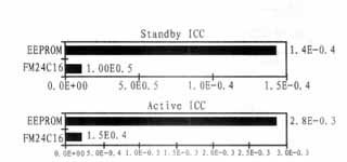

  图1是16kB铁电存贮器(FRAM)和16kBEEP-ROM的性能比较。可以看出:FRAM第一个最明显的优点是FRAM可以跟随总线速度(busspeed)写入。与EEPROM的最大不同便是FRAM在写入后无须任何等待时间。而EEPROM则要等待几毫秒(ms)才能写进下一笔资料。
  铁电存贮器(FRAM)的第二大优点是几乎可以无限次写入。当EEPROM只能应付十万(10的5次方)至一百万次写入时,新一代的铁电存贮器(FRAM)已可达到一亿个亿次(10的16次方)的写人寿命。
  铁电存贮器(FRAM)的第三大优点是超低功耗。EEPROM的慢速和高电流写入使得它需要有高出FRAM存贮器2,500倍的能量去写入每个字节。

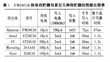

  表1给出了16kB内存在总线速度为400kHz时,FM24C16型铁电存贮器与其它几种存贮器的性能比较。

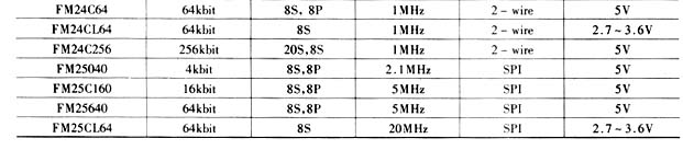

  Ramtron串行(serial)非易失性RAM尊循标准工业接口。2-wire产品可为单片机(microcontroller)配选最少的接线。而SPI产品虽然需要多一至两个接线,但具有高速和通讯协议简单的优点。

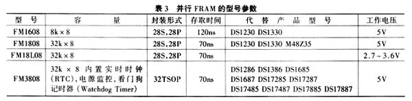

表2给出了RAMTRON串行FRAM产品的型号及其参数。表3所示列为并列FRAM的型号参数。
Ramtron并列(parallel)非易失性RAM与标准的SRAM管脚兼容。且其并行FRAM对SRAM加后备电池方案做了较大改进。系统工程师再不需要担心电池干涸,也不需要系统里加上笨拙的机械装置。FRAM的封装就象SRAM一样有简单的贴片封装(SOIC)或插脚封装(DIP),从而使您可以放心将电池仍掉了!
