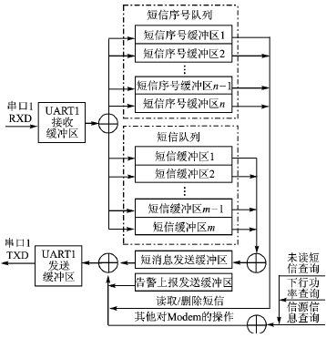

  根据前后台软件系统的特点,结合移动2G光纤直放站近端机的硬件结构,以移动2G光纤直放站近端机的监控软件中的短消息收发子系统为例,来阐述软件的设计思路。GSM Modem的短消息接收采用软件主动读取的方式,即软件以中断方式接收到短消息在Modem中存储的序号,然后软件主动读取短消息和删除已读取的短消息。短消息的收发处理流程如图2所示。
2.1 短消息的接收
  如图2所示,GSM Modem主动上报的信息将存储到串口1接收缓冲区中,软件从串口1接收缓冲区的数据中解析出短信序号(Modem收到的短消息在Modem中的存储序号)存储到短信序号队列(短信序号缓冲区1~n)中,然后软件通过短信序号队列的状态来决定是否需要向Modem发送读取短信或者删除短信命令。
  当软件发送读短消息命令后,GSM Modem将对应序号的短信息送出,数据将存储到串口1接收缓冲区中,软件再从串口1接收缓冲区的数据中解析出短消存储到短信队列(短信缓冲区1~m)中。这样需要软件处理的短消息就存储到了短信队列中,而处理的事情则交由软件的其他区处理。
图2 直放站短信收发处理流程
2.2 短消息的发送
  对所有需要发送到GSM Modem的数据,则通过UART1发送缓冲区来完成。具体发送哪些数据(读取/删除短信、下行功率查询、信源信息查询、未读短信查询)或者缓冲区的数据(短消息发送缓冲区、告警上报发送缓冲区)由软件根据相应的状态来选择确定。

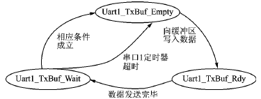

3.1.3 串口1数据发送状态机
  串口1发送缓冲区的成员bStBuf有3种状态。
  ① Uart1_TxBuf_Rdy: 串口1发送缓冲区数据准备好。
  ② Uart1_TxBuf_Wait: 串口1发送缓冲区数据等待。
  ③ Uart1_TxBuf_Empty: 串口1发送缓冲区空。
  3种状态的转移情况如图3所示。
图3 串口1的发送缓冲区状态机
  当串口1发送缓冲区在Uart1_TxBuf_Rdy状态下时,软件可以向串口的发送缓冲区中写入数据。写入数据后,串口1发送缓冲区的状态将转移到Uart1_TxBuf_Rdy。
  在将需要发送的数据拷贝到串口1发送缓冲区后,开启串口1的发送中断,软件将进入串口1的发送中断服务程序。这个中断服务程序将检测串口1发送缓冲区的状态。如果状态为Uart1_TxBuf_Rdy,则说明串口1发送缓冲区中有数据需要发送,这时串口1缓冲区的数据通过串口1的发送中断把所有的数据发送给GSM
Modem。当数据发送完毕后,串口1发送缓冲区的状态将转移到Uart1_TxBuf_Wait状态,否则,将维持当前的状态。
  当串口1发送缓冲区的状态在Uart1_TxBuf_Wait状态时,它可以有两条路径让串口1发送缓冲区的状态转移到Uart1_TxBuf_Empty:
  其一是串口1软件定时器超时。
  其二是相应的条件成立。如发送端消息,当软件从串口1的接收缓冲区中解析出“+CMGSn(1≤n≤255)”信息或者发送失败的信息时,串口1发送缓冲区的状态将转移到Uart1_TxBuf_Empty状态,同时停止串口1软件定时器;读短消息收到“+CMGR……”信息。

  如图2所示,需要通过串口1发送的数据包括:
读取/删除短信数据、下行功率查询数据、信源信息查询数据、未读短信查询数据、短消息发送缓冲区数据、告警上报发送缓冲区数据。其中,读取/删除短信数据、下行功率查询数据、信源信息查询数据和未读短信查询数据,
直接由GSM Modem处理,并作出处理结果应答。因此,这类数据直接通过串口1发送缓冲区发送。
  而短信数据(短消息发送缓冲区数据、告警上报发送缓冲区数据)发送需要两步操作:
先发送短信的目的电话号码,再发送短信消息内容。发送是否完成,与GSM Modem和GSM网络有关。因此,这类数据的发送,先将发送操作的所有数据存储到短信数据缓冲区中,然后由软件通过短信数据缓冲区的状态,将数据通过串口1发送缓冲区发送给GSM Modem。

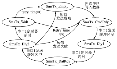

3.2.2 短信数据发送状态机
  短信数据缓冲区的状态有6种:
  ① SmsTx_Empty: 短信数据缓冲区空。
  ② SmsTx_CmdRdy: 短信数据缓冲区控制命令准备好。
  ③ SmsTx_Dly1: 短信数据缓冲区延时1。
  ④ SmsTx_DatRdy: 短信数据缓冲区消息体准备好。
  ⑤ SmsTx_Dly2: 短信数据缓冲区延时2。
  ⑥ SmsTx_Wait: 短信数据缓冲区等待。
  其状态的转移情况如图4所示。
图4 短信数据发送状态机
  状态机的转移过程通过短消息发送缓冲区数据的发送来说明,其告警上报发送缓冲区的数据发送与此相同。
