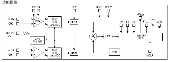

MCP3905/06 带有功功率脉冲输出的电能计量IC
MCP3905/6 器件是电能计量IC,它通过一个脉冲输出直接驱动机械计数器,可以提供平均有功功率信息。它还会产生更高频率的输出,以提供用于校准的瞬时功率信息。为了符合IEC 电能表规范,器件还特别包含了空载门限和启动电流等功能模块。
MCP3905/06 器件为电能计量IC,支持国际电能计量标 准技术规范IEC 62053。可提供与平均有功功率成比例的频率输出,以及与瞬时功率成比例的高频输出用于电表校准。这两款器件包含两个16 位&Delta;-&Sigma; ADC,可用于各种IB 和IMAX 电流和小分流器(<200 &mu;&Omega;)的电表设计。
芯片包含一个超低温漂(< 15 ppm/°C)参考电压,通过特殊设计的带隙温度曲线,在整个工业级温度范围内使温度梯度最小。固定功能的片上DSP模块可用于计算有功功率。片上还有驱动机械计数器的高输出驱动器,以减少现场故障和机械计数器咬合。空载门限模块则可防止任何电流潜变(Creep)测量。上电复位(Power on Reset,POR)模块可在低电压时限制电表测量。这些具备很高现场可靠性的精密电能计量IC 采用业界标准的引脚配置。
图 1 MCP3905/6功能方框图

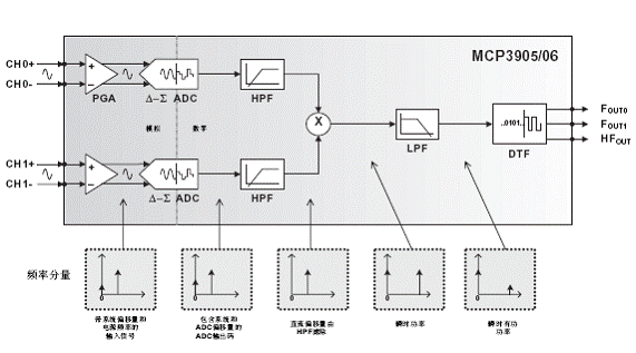

图2带有频率分析的MCP3905/06 简化框图

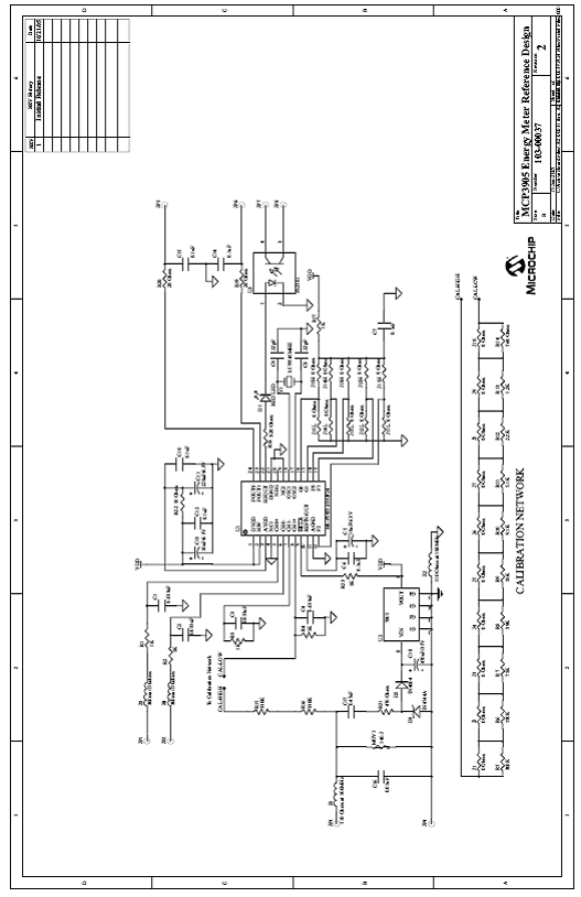

MCP3905/6 电能表参考设计PCB 具有以下特性:
  • 具有抗干扰保护,符合IEC62053 电能表EMC 抗干扰测试要求
  • 具有板载直流电源
  • 具有用于单点电表校准的电阻分压电路
  • 具有用于电流检测分流器或其他电流检测元件的接点
  • 具有用于电压检测和电源偏置的接点
  • 具有用于机械计数器和校准输出的接点
低噪声PCB 布线,可以进行小信号转换,并且符合IEC62053 精度要求,可使用小分流器。

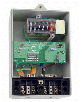

图3电表外形图
图4MCP3905/6 电能表电路图
