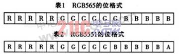

颜色是所有绘图操作的基础。16位的LCD屏一般需要2个字节来表示。16位RGB格式一般可分为RGB565与RGB5551两种格式。其中RGB565格式如表1所列,而其RGB5551格式如表2所列。表中的R为红色分量,G为绿色分量,B为蓝色分量。
由于颜色采用的是RGB565规则。因此。基本颜色,即红色、绿色、蓝色按照RGB565规则可分别为0xf800、0x07e0、Ox001f。由此可见,如果用十六进制直接表示颜色会非常不便。目前,普遍为软件工程师所接受的颜色表示方式为24位的RGB,其中R、G、B三个分量各占用一个字节,范围是0~255。因此,应该为MIS软件系统提供一个从24位RGB转化为16RGB的接口。该接口用宏来实现的具体方式如下:

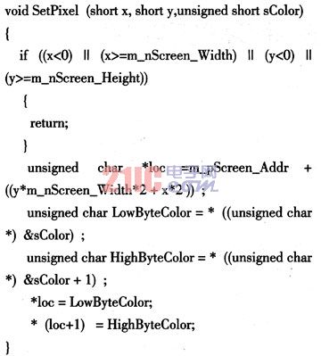

例如,画点函数可用下面的代码来实现:
其中m_pScreen_Addr是屏的首地址,m_nSereen_Width和m_nScreen_Height则分别为屏宽和屏高。这样,就可以在画点的基础上根据Bresenham算法延伸出各种各样的基本绘图操作来,比如画直线、画矩形和画圆等。

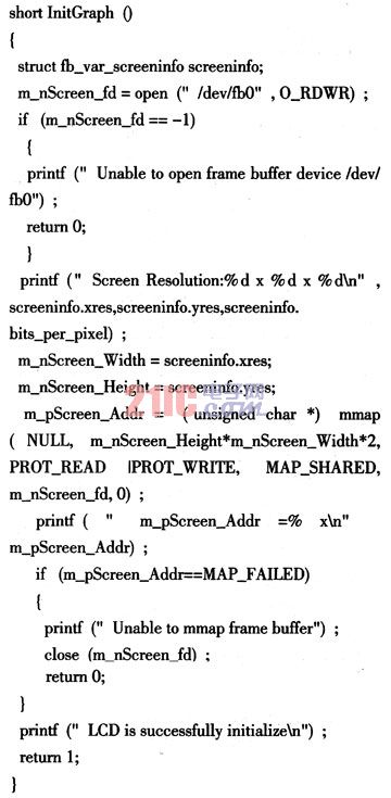

在应用程序中,一般将FrameBuffer设备映射到进程地址空间,比如下面的程序就可打开/dev/ib0设备,并通过mmap系统调用来进行地址映射,随后用memset将屏幕清空。Struct fb_var_screen-info记录了帧缓冲设备和指定显示模式的可修改信息,包括显示屏幕的分辨率、每个像素的比特数和一些时序变量。实现以上过程的函数代码如下:

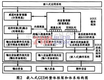

嵌入式GUI的总体设计思想是把所有操作都由对象和消息驱动,通过对现有GUI的分析来对多种嵌入式应用系统根据GUI的要求进行总结,然后抽象出各种组件类。嵌入式GUI的所有组件和数据都被设计成对象,组件对象通过消息来通信。嵌入式GUI在消息驱动下可形成整体并构成系统。其整体框架和体系结构如图2所示。
系统中的所有消息节点将构成空闲队列和消息队列,其中消息队列存放当前EGUI系统中没有处理的消息。消息队列由消息管理器进行操作和管理。图2中的输入设备抽象层、操作系统抽象层和组件对象集合都是消息发生器,它们都会产生EGUI消息。调用消息管理器的操作可将生成的消息放入到消息队列中。消息管理器用于管理消息队列和空闲队列,当有消息产生时,消息管理器将执行消息入队PUSH ()操作,其处理过程是先从空闲队列中摘下一个节点,形成一个消息节点,再将它挂到消息队列的队尾。桌面对象管理器负责分发消息,它可通过调用消息管理器的出队操作POP()来取得待处理的消息,处理过程是将消息队列的第一个消息节点摘下,并取得该消息节点的信息,然后将该消息节点挂到空闲队列的队尾。桌面对象管理器取得消息后,将按照一定的策略对取得的消息进行分发,并让接收该消息的组件对象中的消息处理函数来处理该消息。分发消息时,如果消息指定了接收对象,则将消息路由到接收对象;而非键盘的系统消息。将被路由到桌面对象管理器的第一个子对象;对于用户定义的消息,系统会将其路由到指定的对象。而组件对象处理消息时,如果处理操作要改变屏幕数据,组件对象将调用绘图操作Draw重绘自己的外观。整个系统就是这样不断地产生消息、分发消息、处理消息,从而形成一个无限循环,同时驱动EGUI运行。
