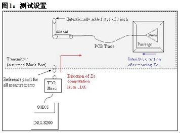

图1显示了测量用的测试设置。这里,灰色区域内的每个元件都是发射机的一部分,在带有TDR测量探头的DSA8200中用泰克IConnect软件进行测试时,可作为装置设备。

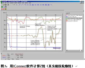

采用该设置,TDR和发射机产生振幅为100mV pk-pk的1010....(时钟格式)作为到80E08采样头的输入,并平均DSA8200中取得的300个采集点,从而过滤发射机的切换噪音。通过以上捕捉到的输入,以Zo为参引,计算出Z线为50欧。在阻抗轮廓线上显示最左边为50欧,最右边为42.5欧,即发射机的输出阻抗,如图3中IConnect捕捉到的所示。从TRD测量探头一侧看,为发射机的输入阻抗。DUT上看到另一侧-从发射侧看为输出阻抗。
要看到输出阻抗,Z线须翻转,作为模拟时的输入,但模拟时不接受Z线作为输入。实际DUT的翻转Z线十分理想,可作日后参考。对于输入,我们将DUT的电压波形翻转,并称之为翻转DUT。这时,根据相同的简短参引和Zo参引,我们计算出翻转DUT电压波形的Z线,得出发射机的输入阻抗为42.5欧,而不是50欧。这与图3中所示的实际DUT的翻转Z线一致。

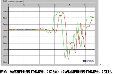

模拟时,采用了单线模型的布局,因为这是与反射参引和简短/开放式参引工作的唯一模块。我们再次使用了计算得出的Z线,其具有相同的翻转DUT、相同的简短参引和同样为42.5欧的Zo。

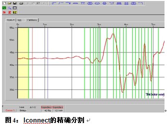

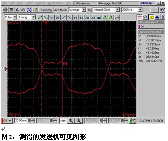

如图4所示,采用了精确分割。接着,在该模型上进行模拟。如图5所示,按下模拟按钮,将终端改为50欧,从而使模拟的TDR电压波形与翻转的TDR电压波形准确匹配。

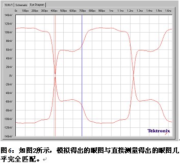

眼图选择可设置101010种型式,电压等级从-50mV至50mV,上升时间可达70 ps。采用Iconnect得出的模拟眼图(图6)与图2的测量眼图类似。
