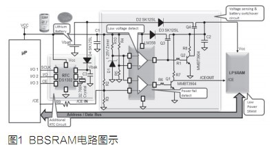

  BBSRAM电路大致由5个部分组成:低功耗SRAM,电压感测电路,电池切换电路,3V的锂离子电池或3.6V的锂亚硫酰氯(Li-SOCI2)电池(取决于SRAM的密度和电池寿命),可选的实时时钟(RTC)。

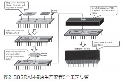

  利用这些组件,一个典型的BBSRAM模块生产流程包括大约5个工艺步骤:
  第一步:在PCB上以SMT方式安装SRAM、控制器和电容,再进行回流焊接。
  第二步:电路内测试开路 /短路。
  第三步:手工安装和焊接通孔锂电池。
  第四步:把PCBA封装在塑料外壳中,再用环氧树脂密封。
  第五步:终测和封装。
  BBSRAM模块图示总结如下:

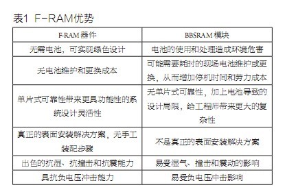

  F-RAM 和 BBSRAM存储器差异之比较
  总言之,在设计和功能方面,F-RAM具有超越BBSRAM的优势(表2)。
