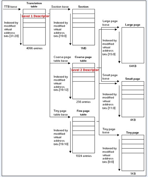

我们已经简单了解了一下查页表的过程,实际上ARM920T支持多种尺寸规格的页表,下图示意了所有可能的情况(本节的图表均摘自[S3C2410用户手册])。
图 1. 查页表的过程
回顾一下查表的过程,首先从CP15的TTB寄存器找到一级页表的基地址,再把VA[31:20]作为索引从表中找出一项,这个表项称为一级页描述符(Level 1 Descriptor),一个这样的表项占4个字节,可以是以下四种格式之一:
图 2. 一级页描述符
如果描述符的最低两位是00,属于Fault格式,表示该范围的VA没有映射到PA。如果描述符的最低两位是10,属于Section格式,这种格式没有二级页表而是直接映射到物理页面,一个Section是1M的大页面,描述符中[31:20]位就是这个页面的基地址,基地址的[19:0]低位全为0,对齐到1M地址边界,描述符中的Domain和AP位控制访问权限,C、B两位控制缓存,后面再详细解释每个位的含义。如果描述符的最低两位是01或11,则分别对应两种不同规格的二级页表。根据地址对齐的规律想一下,这两种页表分别是多大?从一级描述符中取出二级页表的基地址,再把VA的一部分作为索引去查二级描述符(Level 2 Descriptor)(如果是Coarse Page Table则VA[19:12]是索引,如果是Fine Page Table则VA[19:10]是索引),二级描述符可以是以下四种格式之一:
图 3. 二级页描述符
描述符最低两位是00属于Fault格式,其它三种情况分别对应三种不同规格的物理页面。Large Page和Small Page有四组AP权限位,每组两个bit,这样可以为每1/4个物理页面分别设置不同的权限,也就是说,Large Page可以为每16K设置不同的权限,Small Page可以为每1K设置不同的权限。

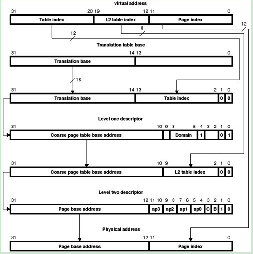

ARM920T提供了多种页表和页面规格,但操作系统只采用其中一种,一级描述符是Coarse Page Table格式,二级描述符是Small Page格式,每个物理页面4K。我们以此为例,结合前面的的解释和页描述符的格式,再看一下Translation Table Walk的详细过程:
图 4. Translation Table Walk的详细过程
从上到下依次解释如下:
1 VA被划分为三段用于地址映射过程,各段的长度取决于页描述符的格式。
2 TTB寄存器中只有[31:14]位有效,低14位全为0,因此一级页表的基地址对齐到16K地址边界,而一级页表的大小也是16K。
3 一级页表的基地址加上VA[31:20]左移两位组装成一个物理地址。想一想为什么VA[31:20]要左移两位占据[13:2]的位置,而空出[1:0]两位呢?
4 用这个组装的物理地址从物理内存中读取一级页描述符,这是一个Coarse Page Table格式的描述符。
5 通过Domain权限检查后,Coarse Page Table的基地址再加上VA[19:12]左移两位组装成一个物理地址。
6 用这个组装的物理地址从物理内存中读取二级页描述符,这是一个Small Page格式的描述符。
7 通过AP权限检查后,Small Page的基地址再加上VA[11:0]就是最终的物理地址。想一想为什么这次不左移两位了呢?

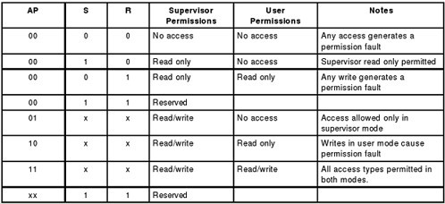

CP15的控制寄存器中的S和R位与页描述符的AP位合在一起决定访问权限,如下所示:
图 6. AP权限检查
可见,同样的AP、S、R位对用户模式和特权模式来说具有不同的意义,特权模式的权限都不低于用户模式的权限。最后将各种由内存访问产生的异常总结如下:
Alignment Fault——以Word为单位的数据访问指令地址未对齐到4字节边界,或者以Half Word为单位的数据访问指令地址未对齐到2字节边界。
Translation Fault——页描述符的[1:0]为00,属于Fault格式,无效表项。
Domain Fault——一级页描述符或Section所属Domain的权限位为00或10。
Permission Fault——根据AP位和CP15寄存器1的S、R位检查访问权限,若所属Domain的权限位为11则跳过这一步检查。
