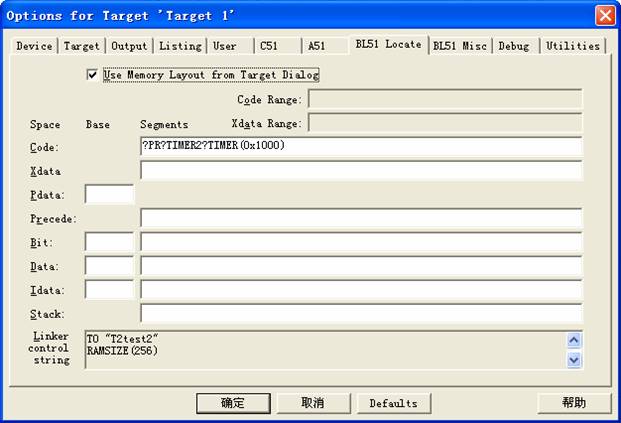

以上就是链接后各函数的入口地址信息。找到我们需要指定入口地址的项。这里假设我们需要指定TIMER2这个子函数。找到其对应项“?PR?TIMER2?TIMER”,其中间部分即为函数名,后部分为所在文件名。我们发现其入口地址为0909H,长度为000BH。找到这一项之后,复制其值。然后打开菜单Project,选择Options,再选择BL51 Locate项。在Code栏后面的输入框里粘下所复制的值,然后在后面加上小括号,括号内给出其入口地址的值。如 ?PR?TIMER2?TIMER(0x1000)。如图一所示:

点击确定后,重新编译链接,再打开M51文件,发现LINK MAP OF MODULE项内容变为:

在链接信息中发现TIMER2函数已经定位到地址1000H。当然在下载到目标板或者在模拟器中调试时,可以发现在地址1000H处是函数TIMER2的入口地址。至此,子函数定位完成。
