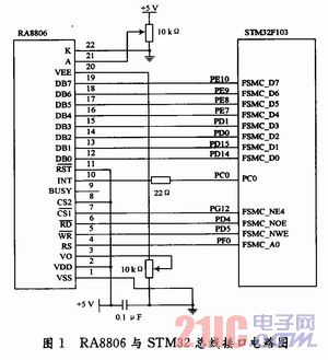

常见的RA8806是用I/O或总线方式与单片机或嵌入式系统连接,本文采用的是320×240分辨率的RA8806控制器触摸屏以总线方式与STM32F103连接,连接的电路如图1所示。
在设计中将BUSY引脚9空置,复位引脚11接高电平,可以通过STM32F130复位完成整个电路复位。RA8806和STM32F103都是采用了Intel 8080模式连接,数据总线宽度为8 b。

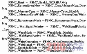

系统软件初始化包括STM32F103初始化、UCGUI初始化和RA8806控制器初始化,在STM32F103初始化中FSMC的配置为:

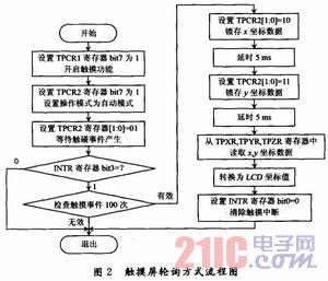

在RA8806控制器中,触摸屏有自动模式和手动模式两种,自动模式和手动模式中,都可以通过触碰产生中断读取触碰坐标值,手动模式还可以通过轮询触碰事件读取坐标,在实验中采用的是手动模式中的轮询方式,这种方式的流程图如图2所示。在初始化RA8806时,寄存器TPCR1,TPCR2,INTR须按流程图设置,DWWR=AWRR=0x27,DWHR=AWBR=0xEF,其他寄存器默认设置。

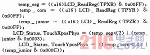

RA8806是通过一个10位的A/D转换器连接4线电阻式触摸屏,用户触摸后产生的逻辑坐标存于TPXR,TPYR和TPZR 3个寄存器中,TPXR中存放了x轴坐标的高8位,TPYR中存放了y轴坐标的高8位,TPZR的bit[1:0]是x轴的低二位,bit[3:2]是y轴的低二位。
为了便于处理逻辑坐标,将TPXR和TPYR寄存器的数据左移2位进行计算,再分别取出TPZR寄存器中的低二位进行或运算,得出x,y轴的坐标。这个逻辑坐标不能直接显示,需要进行校准处理后根据触摸屏的大小转换为物理坐标显示,设计程序如下:

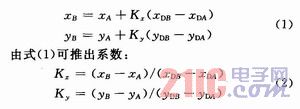

由于触摸屏自身的性能不好,或使用一段时间后会发现逻辑坐标和物理坐标的偏差越来越大,坐标不准造成误操作影响用户使用,这样就要通过校准程序来减少误差。电阻式触摸屏的电压成线性均匀分布,假设触摸屏上一点的逻辑坐标为(xA,yA),对应的物理坐标为(xDA,yDA),由电阻式触摸屏的线性特性可知,任意一点B的逻辑坐标可以用下面公式表示:
只需在触摸屏上取3个物理坐标已知的点A,B,C,这3个点应该分布均匀不靠近边缘以免不准确,通过读取TPXR,TPYR,TPZR寄存器读出逻辑坐标求出Kx,Ky,求出Kx,Ky后由式(1)校准逻辑坐标与物理坐标,图3(a)为校准的界面,图3(b)为校准后计算的Kx,Ky,由图可以看出两个系数都接近于1,说明触摸屏的坐标误差比较小。
