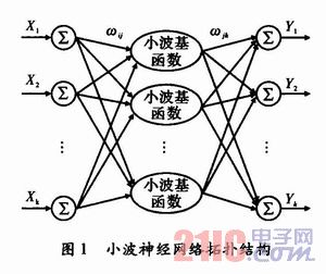

小波神经网络是一种以BP神经网络拓扑结构为基础,把小波基函数作为隐含层节点的传递函数,信号前向传播的同时误差反向传播的神经网络。小波神经网络模型的建立有两种:一种是用小波函数的尺度和平移参数代替神经网络隐含层的权值和阈值;另一种是将小波分析作为神经网络的前置处理,为神经网络提供输入特征向量。WNN与传统的BP神经网络结构相似,由输入层、隐含层和输出层组成,不同的是隐含层激励函数为小波基函数,其拓扑结构如图1所示。
假设X1,X2,…,XK是小波神经网络的输入参数,Y1,Y2,…,Yk是小波神经网络的输出,ωij和ωjk为小波神经网络的权值。在输入信号为xi(i=1,2,…,k)时,隐含层的计算公式为
其中,ωij为输入层与隐含层的连接权值;gj为小波基函数;g(J)为隐含层第j个节点输出值;ai为小波基函数gi的伸缩因子;bi为小波基函数gi的平移因子。
输出层第k个节点的总输出
式中,g(i)为隐含层第i个节点输出值;ωik为隐含层与输出层的连接权值;m为输出层节点数;l为隐含层节点数。

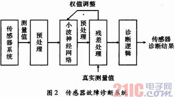

传感器故障诊断系统主要由传感器系统、小波神经网络、残差处理与诊断逻辑4部分组成。图2为传感器故障诊断系统。
首先由传感器系统通过各种传感器对被控系统进行数据的检测,由小波神经网络根据前一时刻的传感器测量值来预测下一时刻的值,再通过与真实测量值进行比较得到残差,最后通过诊断逻辑对得到的残差进行分析。当残差超过一定的报警阈值时,判断并分离出故障传感器,用诊断网络的预测输出对故障信号进行恢复。

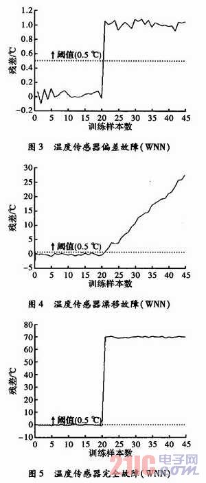

根据传感器故障诊断系统分别建立小波神经网络诊断模型与BP神经网络诊断模型。在诊断模型中,BP神经网络结构为:输入层节点数6,输出层节点数为1,隐含层节点为30;小波神经网络结构输入输出层节点与BP网络相向,隐含层节点选为10。在空气处理单元采集的数据中,一部分用于WNN与BP网络的训练,一部分用于产生故障信号。在使用这些采集的数据前,必须对所有的数据进行归一化处理,即故障诊断系统中的预处理。选用Matlab中已有的归一化函数Mapminmax进行归一化处理。
传感器故障诊断系统是通过诊断逻辑对残差进行判断,因此,诊断之前必须事先设定报警阈值,对送风温度传感器故障诊断设定的报警阈值为0.5℃。
图3,图4与图5分别为基于小波神经网络对温度传感器产生1℃偏差故障、速率为0.06℃·s-1漂移故障与70℃完全故障的诊断残差曲线。通过分析得知,WNN能很好地诊断出故障。

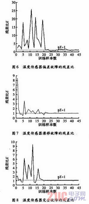

在故障诊断系统中,假设经过一次WNN与BP网络训练后得到的残差分别为EWNN和EBP。先分别选取3组EWNN和EBP,然后取各组的绝对值,最后求得对应组之和的平均分别为EWNN'与EBP',设残差比E=EBP'/EWNN',空调系统中传感器常见的3类故障的残差比曲线如图6~图8所示。
通过分别比较图6~图8这3类故障的WNN与BP网络残差比曲线可知,在残差比曲线趋向1(即EBP'=EWNN'时)之前,在大部分训练样本上,E>1,则EBP'>EWNN'。因此,采用基于小波神经网络对传感器进行故障诊断比BP网络收敛速度快且精度更高。
