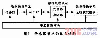

无线传感器网络节点一般由传感器模块、处理器模块、无线通信模块和电源管理模块组成,如图1所示。数据采集单元用来采集区域的信息并完成数据转换,采集的信息包含温度、湿度、光强度、加速度及大气压力等;数据处理单元控制整个节点的处理操作、路由协议、同步定位、功耗管理和任务管理等;数据传输单元用于与其他节点进行无线通信、交换控制消息及收发采集数据;电源管理单元选通所用到的传感器。

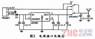

在传感器模块的设计上,由于CC2430的外设接口是可配置的,把它的接口用插针引出,可以根据不同的应用随时添加不同的传感器。RF天线的设计:CC2430可以使用不同类型的天线,其中偶极子差分天线是最容易接口的,不需要巴伦(网络平衡到不平衡转换器)。而且考虑到无线传感器网络节点的低功耗特性,使用差分天线以提供最大范围。λ/2偶极子天线长度为L=14250/f,f的单位为MHz,L的单位为cm。因此,2450MHz的天线必须是5.8cm,天线每一边是2.9cm。由于传感器节点的功耗很低,所以传感器节点可以使用两节干电池供电,但在取4V~10V方便的场合,可以提供一个稳压3.3V直流的接口电路,如图2所示。

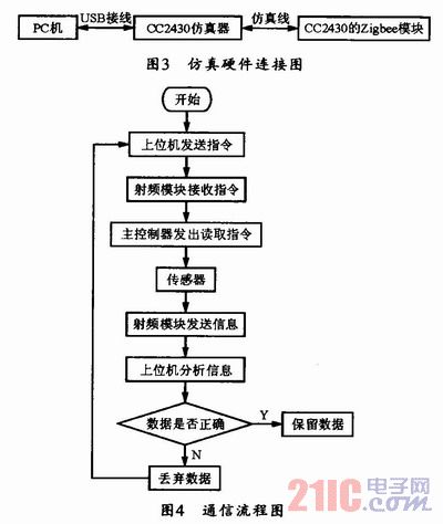

CC2430仿真器通过USB接口直接连接到电脑和CC2430的ZigBee模块,完成代码高速下载、在线调试、硬件中断、变量观察、寄存器观察等实现节点硬软件的在线仿真、调试、测试。其仿真硬件连接图如图3所示。
通信流程如图4所示。通过上位机向节点发送读取信息的指令,节点的射频模块接收到指令后传给主控制器,然后主控制器向传感器发送命令完成读取指令,射频模块再将它们收集的信息转发给上位机,上位机对其数据进行分析,再根据数据的正确与否进行处理。
