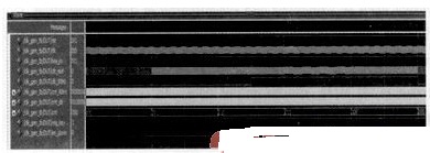

        在所有基于FPGA的设计中,设计满足设计要求的时钟信号对设计成败起着至关重要的作用。满足在本文所设计的m序列信号发生器的时钟信号输出频率为:20 MHz、20 kHz、40 kHz、60 kHz、80 kHz、100 kHz.输出的时钟信号在modelsim 6.5f中的仿真波形如图4所示。从图4中可以看出,时钟模块性能满足设计要求,设计正确。

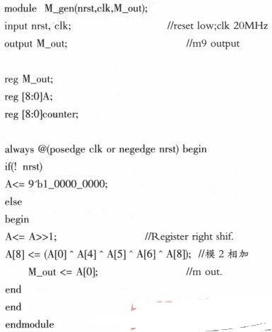

        m序列产生模块是m序列信号发生器的最核心部分。文中的m序列生气器核心模块的verilog的代码为:
        从Verilog代码可以看出,m序列产生模块实现极其容易,只需要一个移位寄存器、一个模2加法器即可实现m序列的产生。

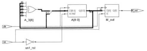

        图5 m序列产生模块Symplify综合效果图
        图6 m序列信号发生器系统仿真波形图

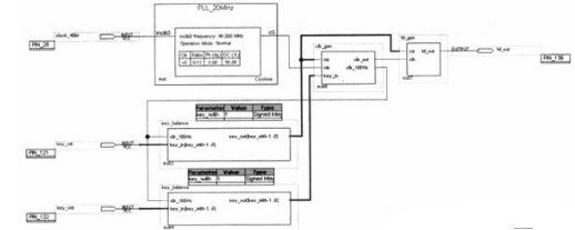

        本系统中m序列产生模块在Synplify综合结果图、在modelsim 6.5f中的仿真波形图,分别如图5、6所示。从图5、6中可看出,该模块产生了周期为217的周期序列,设计正确。图7是系统的quartus II顶层模块图。
        图7 系统顶层模块图
