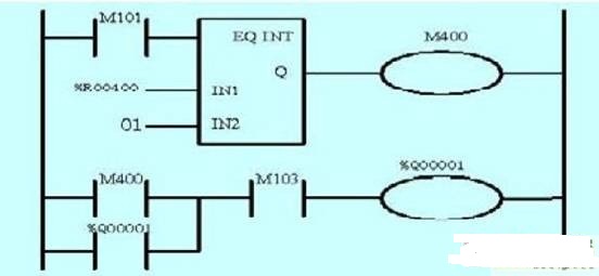

        在定时脉冲到来时, 通过数据比较程序, 由计数器R500 当前值和特殊指定值比较进行逻辑判断,决定是否接通中间继电器,再由该中间继电器决定控制特定的开出,并在自保持回路中串联一个M103 中间继电器触点状态,以控制开出维持的时间。数据比较驱动程序和梯形图如图2 所示。
        图2 数据比较驱动程序和梯形图

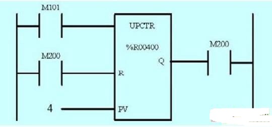

        执行一次开出后, 执行计时器计数和复位程序, 本文中使用M00400-M00404 分别控制第1 个到第5 个开出的执行, 每次执行开出后均进行计数器自加一, 并通过计数器逻辑回路进行计数器复位。计数器复位后立刻复位启动线圈,结束本次顺序开出控制任务执行。计数器计数和复位梯形图如图3 所示。
        图3 计数器计数和复位梯形图
        通过以上控制逻辑的设计,实现启动顺序开出功能的实现, 并实现系统要求一次启动, 按照循序开出不重叠。
