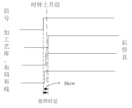

        下来,我们会进入时延实验室,免费体验一下信号的时延。下图是一个信号有全0变为全1的例子,可以看出不同阶段的信号变化时机不完全一致。只有后仿真的结果,才是与系统比较契合的。所以,如果只做前仿真,再快的时钟也是可以的。
        图5(点击图片查看大图)
        但是,如果在后仿真阶段,时钟快到了低于系统的处理时延,麻烦就来了。见下图,如果时钟上升沿在信号变化的中间,那么输出信号就不是”1111”而是”1011”。你就摊上事了,摊上大事了。另外,还有一点,信号的位宽越大,那么对应的处理时延和skew也会越大,这点很重要。
        图6(点击图片查看大图)
