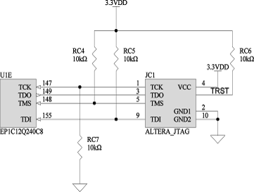

        一种是直接对FPGA进行编程,使用JTAG模式,在QuartusII 工具中输出SOF文件(SRAM Object File)。其好处是编程速度快,并且由于是对FPGA的SRAM结构进行编程,编程次数要多得多,但是掉电后,SRAM保存的编程信息将会丢失。如图13.17所示为JTAG配置模式的硬件连接方式。

        图13.17  JTAG模式硬件连接方式

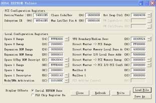

        PCI9054上电时,需要配置其内部的PCI配置寄存器和本地配置寄存器以及其他相关寄存器,用来描述PCI9054在系统中的操作状态。
        相关的配置信息使用EEPROM来进行存储,EEPROM可以通过编程器进行编程,也可以使用PLX SDK中的PLXMon工具进行编程。该工具可将EEPROM的配置信息导入/导出为EEP文件,便于配置信息的保存和交换。
        如图13.19所示是PCI9054接口芯片的配置信息。
        图13.19  PCI9054接口芯片配置信息
