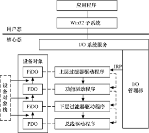

        在WDM模型中,每个硬件设备至少有两个驱动程序:一个功能驱动程序(function driver)和一个总线驱动程序(bus driver)。
        如图13.14所示为WDM中设备对象和驱动程序的层次结构。
        图13.14  WDM中设备对象和驱动程序的层次结构
        1.过滤驱动程序
        过滤驱动程序是一个可选项,当一个用户需要改变或新添一些功能到一个设备、一类设备或一种总线时,就可以编写一个过滤驱动程序。在设备栈里,过滤驱动程序安装在一个或几个设备驱动程序的上面或下面。
        过滤驱动程序拦截对具体设备、类设备、总线的请求,做相应的处理,以改变设备的行为或添加新的功能。但过滤驱动程序只处理那些它所关心的I/O请求,对于其他的请求可以交给其他的驱动程序来处理,这样可以非常灵活地改变设备的行为。
        2.功能驱动程序
        功能驱动程序是物理设备的主要驱动程序,它实现设备的具体功能,一般由设备的生产商来编写。功能驱动程序的主要功能是:提供对设备的操作接口、操作对设备的读写、管理设备的电源策略等。
        功能驱动程序由类驱动程序和微型驱动程序组成。类驱动程序实现了某一类设备的常用操作,驱动程序的开发者可以只编写非常小的微型驱动程序,去处理具体设备特殊的操作,而对于其他大量的常规操作,可以调用该类的类驱动程序,这也是WDM驱动程序的优点之一。
        微软公司提供的类驱动程序处理常用的系统任务,比如,即插即用功能和电源管理。类驱动程序保证了操作系统在处理类似的任务时的一致性,从而提高了系统的稳定性。
        设备生产商提供微型驱动程序,以实现自己设备的特殊功能,同时调用合适的类驱动程序完成其他的通用工作。将大量的标准操作的代码通过各种类驱动程序来实现,并集成在操作系统中,这样的方式可以有效地减少具体设备的微型驱动程序的大小,也就减小了程序出错的可能。
        如果某一类设备存在着工业标准,微软公司就会提供一个该类设备的WDM类驱动程序。这个类驱动程序实现了该类设备所有必须的任务,但不实现任何具体设备所特有的东西。
        3.总线驱动程序
        总线驱动程序为实际的I/O总线服务。在WDM的定义中,总线是用来连接其他的物理的、逻辑的、虚拟的设备。总线包括传统的总线SCSI和PCI,也包括并口、串口以及i8042端口。微软公司已经为Windows操作系统提供了总线驱动程序。总线驱动程序已经包含在操作系统里了,用户不必安装。
        一个总线驱动程序负责以下的工作:枚举总线上的设备,向操作系统报告总线上的动态事件,响应即插即用和电源管理的I/O请求,提供总线的多路存取,管理总线上的设备等。
