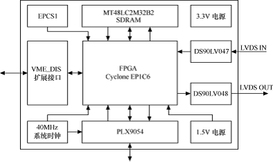

        如前所述,一个完整的信号采集系统,除了具备信号输入单元、信号处理单元和信号输出单元外,还需要缓冲区、时钟以及电源等相关系统。如图13.2所示是本案例信号采集系统的结构框图。
        图13.2  信号采集系统结构框图
        该结构图中,方块表示对应的功能部件,连线表示互联关系。它清晰地表示了系统的组成结构及相互关系。首先将分别从3组总线,即数据总线、控制总线和地址总线来认识系统各主要模块之间的关系,再来分析系统的控制机制和工作原理。

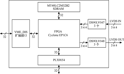

        数据总线是系统中传送数据的链路,也是信号采集系统中最重要的链路。各功能部件的性能指标决定了数据总线的宽度及频率。如图13.3所示是本系统数据总线的连接示意图。
        图13.3  数据总线连接示意图
        从图中可以看到,数据总线是双向的,也就是说具备了信号输入和信号输出两种用途。
        首先看信号输入链路。TTL单端信号通过VME_DIS扩展接口进入系统,可支持32路单端信号同时采集。LVDS差分信号通过3个DS90LV047接收器进入系统,可支持12路差分信号同时采集。两种信号经过FPGA整理后传输至SDRAM中进行缓存,最终根据PCI9054的传输机制将数据传送至主机内存中。
        再看信号输出链路。信号输出链路其实是信号输入链路的逆向过程。信号采集系统可以根据主机端的请求,将存储于主机上的数据通过PCI总线传输至PCI9054,再经过FPGA控制、整理、转发至LVDS驱动器DS90LV048输出接口或TTL单端输出接口VME_DIS上。
