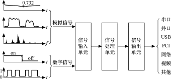

        信号采集系统是将目标信号进行采集、处理并存储,形成计算机可以处理的数据格式,并最终进行各种形式输出的系统。典型的信号采集系统主要包含3个部分,即信号输入单元、信号处理单元和信号输出单元。
        如图13.1所示为典型的信号采集系统的框图。
        1.信号输入单元
        信号输入单元是接收信号源并将信号进行初步处理,形成数字信号的单元。对于模拟信号,一般需要进行信号调理及A/D转换。对于数字信号,一般进行数据宽度、时钟域变换等处理。
        2.信号处理单元
        信号处理单元是将信号输入单元输出的数字信号进行一系列处理的单元。一般使用CPLD/FPGA、DSP或者ASIC等单元进行信号处理。根据信号形式的不同,信号处理需要完成的工作也大不相同。
        图13.1  典型信号采集系统框图
        3.信号输出单元
        信号输出单元是将信号处理单元处理后的信号通过各种接口输出。一般可以通过USB、网络、ISA或者PCI总线等接口输出处理后的信号。
