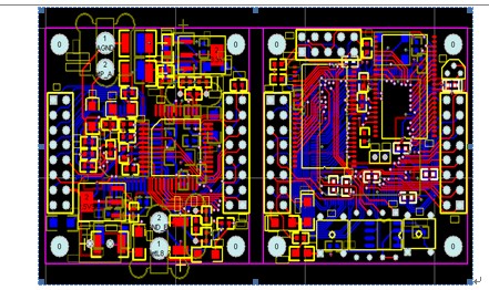

        12.5.4  印刷电路板(PCB)设计
        本系统采用了层叠式的电路板结构,两块电路板通过双排连接器组合成一个系统。其中,FPGA相关电路在一块板上,视频的编解码器在另外一块板上。
        传输一路数字视频信号需要9个必须的ITU656信号(DATA0~DATA7,CLOCK)和两个可选的同步信号(HSync,VSync)。另外,I2C配置接口还需要2个信号(SCL,SDA),加上1个电源信号,2个地信号等,一共16个信号。
        经过布局布线后,得到两个板子的版图如图12.5所示。
        将这个版图文件提交给制版厂就可以加工设计了。
        图12.5  数字图像倍焦系统PCB
