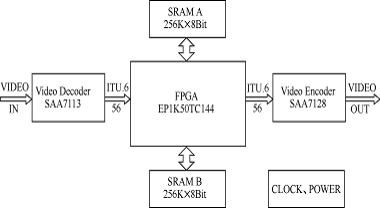

        本系统采用了两片SRAM存储器构成乒乓缓冲结构来完成视频的采集和处理,视频的采集和输出部分采用了应用广泛的SAA71XX系列。
        数字图像倍焦系统的原理框图如图12.3所示。
        图12.3  数字倍焦系统原理框图
        系统框图各部分模块介绍如下
        (1)Video Decoder模块。
        视频输入是PAL格式的,利用Video Decoder芯片可以将PAL格式的模拟视频信号转换成ITU656格式的数字视频信号。ITU656信号就可以直接送入FPGA进行采集和处理了。
        (2)Video Encoder模块。
        视频输出是PAL格式的,利用Video Encoder芯片可以将ITU656格式的数字视频信号转换成PAL格式的模拟视频信号。
        (3)FPGA模块。
        FPGA是系统的核心部分,完成所有数字信号的处理功能,包括图像的采集、倍焦放大以及输出等。本系统采用了Altera公司的ACEX1K系列的EP1K50芯片。
        (4)SRAM模块。
        SRAM作为系统的缓冲区来完成图像的暂存功能。SRAM需要缓存行变换后的结果,每场图像尺寸为720?288,行变换后为720?192=138240,近似为139KB。因此,用一片256KB的SRAM就可以缓存一场行变换结果。
        (5)CLOCK、POWER模块。
        CLKOCK模块给系统提供时钟电路,采用晶体振荡器来实现。POWER模块为系统提供电源。系统输入为5V,POWER模块可以将输入的5V信号转换为3.3V和2.5V电源。
