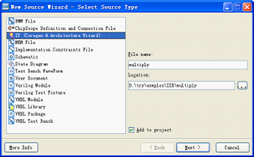

        如图11.12所示,在“New Source”里面选择“IP(CoreGen & Architecture Wizard)”,在右边的文件名里面输入“multiply”,单击“Next”按钮,打开如图11.13所示的IP核类型选择对话框。

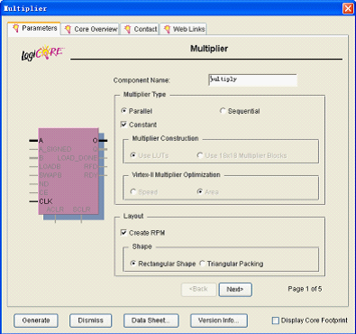

        在上面对话框里,“Component Name”是要生成的模块的名称。“Parallel”和“Sequential”两个选项是用来选择乘法器模式的,选择并行结构可以加快乘法器的速度,但是同时要多占用一些资源。选择“Constant”选项我们会发现乘法器的B输入端口被屏蔽掉了,这时B将作为一个固定输入。
        如果不选择“Constant”选项,可以在下面的乘法器结构框里面选择乘法器使用的资源种类,选择“Use LUTs”将使用片上存储器资源,选择“Use 18*18 Multiplier Blocks”将使用FPGA自带的DSP模块。“Virtex-II Multiplier Optimization”框里面的选项只有在使用Virtex-II族器件的时候才能使用。

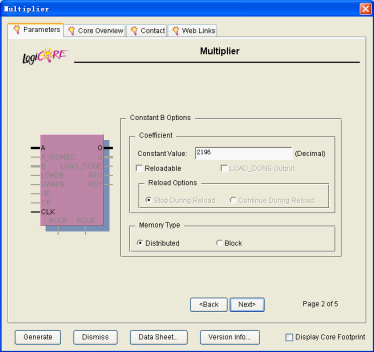

        前面选择了Constant选项,在这个对话框里面就要对乘法器的B输入进行设置,在Constant Value后面输入B端口输入的数值(十进制),如图11.15所示。

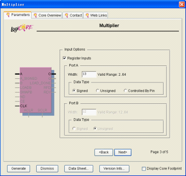

        在如图11.16所示的对话框里面设置输入口A的位宽和形式。

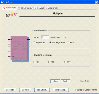

        在如图11.17所示的对话框里面设置输出口的位宽和是否使用寄存器(使用输出寄存器的时候由Q口输出,不使用输出寄存器的时候由O口输出)。
