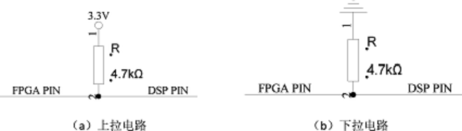

        对于FPGA芯片,如果没有进行配置,那么所有的管脚都处于高阻状态。由于高阻态没有驱动能力,所以不会对DSP产生直接的影响。但是在某些情况下,会产生间接的影响。
        例如,很多DSP会在系统复位的时候读取某些地址信号来确定启动后的工作模式。如果这些信号连接到了FPGA的管脚上,那么上电后这些信号就会处于不确定的状态。如果处于错误的电平状态,就会对DSP产生很大的影响。
        解决的办法就是通过上拉或者下拉电阻来保证这些处于高阻态的信号处于正常的状态,如图11.10所示。这样,在FPGA的管脚处于高阻状态的时候,管脚会被上拉到高电平或者下拉到低电平。
