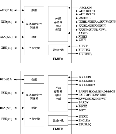

        如图11.4所示为组成EMIFA和EMIFB接口的信号,表11.2对这些信号进行了描述。端口A的信号都带前缀“A”,端口B的信号都带前缀“B”。为方便起见,所有信号名称都省略了EMIF端口前缀。

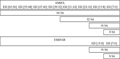

        EMIFA接口具备与8、16、32或64位系统接口的功能。EMIFB接口端口仅支持8位和16位系统,如图11.5所示。
        外部器件(主要是存储器)通常与总线的ED[7:0]字节侧右对齐。Endianess(字节顺序)决定ED[7:0]位是作为字节0(little endian(小端))还是字节N(big endian(大端),其中2N是总线宽度)存取。对不同字节通道的选择,可通过低有效字节使能信号的应用(如表11.2所示)来完成。

        图11.5  按Endianess对齐字节

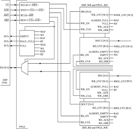

        4.FIFO接口的设计实例
        本设计使用了标准的EMIF FIFO设置。如图11.7所示为用于Xilinx公司的Virtex-II Pro 和Spartan-3器件的设计示例。
        图11.7  基于FIFO的EMIF接口实例
        数据组芯片使能信号(Cex)与异步输出使能(AOE)一起,用于为设计的写或读FIFO部分生成使能信号。此信号还用于为数据多路复用器和标志选择逻辑生成使能信号。
        FIFO的读写时钟通过本地时钟布线直接布线到FIFO时钟输入。
        FIFO中使用的 RAMB16组件由于沿着与EMIF相连接的I/O块进行排列,显著改善了时序。当Block RAM组件的列的大小与使用的I/O的数量相同时,即可构建快速的矩形接口。
        本设计使用常规的FIFO标志输出。要对标志逻辑施加额外控制,无论是针对DSP端还是FPGA端,可使用写计数器和读计数器输出。
        信号AINIT(图11.7中未显示)强制所有标志为高有效状态。AINIT发出后,在第一个WR_CLK上,FULL和ALMOST_FULL标志变为无效,呈低状态。对于在首个RD_CLK边沿上的EMPTY和ALMOST_EMPTY标记,也会发生同样情况。
        ALMOST_EMPTY和ALMOST_FULL标志表明只剩下了一个FIFO位置。使用WR_COUNT和RD_COUNT输出,可以构建用户定义的FIFO标志。这两个计数器的值都不反映FIFO内容(地址)的准确位置。FIFO的两个端口(时钟域)都存在时钟延迟,长度为一个时钟周期。
        输出WR_COUNT和RD_COUNT为被延迟的内部FIFO高位地址计数器。为输出选择两个比特,即可将FIFO的位置确定到总尺寸的四分之一(如下面计数器解码示例中所示)。
        计数器越宽,位置就能越精细。下面是计数器解码示例。
        ·  COUNT[1:0] = 0b00表明FIFO小于1/4满或1/4空。
        ·  COUNT[1:0] = 0b01表明FIFO在1/4和1/2满之间或1/4和1/2空之间。
        ·  COUNT[1:0] = 0b10表明FIFO在1/2和3/4满之间或1/2和3/4空之间。
        ·  COUNT[1:0] = 0b11表明FIFO大于3/4满或3/4空。
        DSP对不同标志的反应取决于FPGA中读写FIFO的状态。

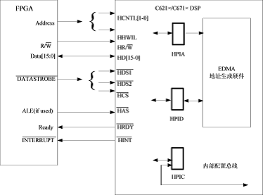

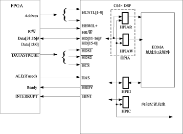

        11.3.2  基于TMS320系列DSP的主机接口(HPI)设计
        1.HPI接口简介
        HPI接口是一种数据宽度为16位的并行端口(C64xx系列DSP中,HPI口的数据宽度达到32位)。通过HPI口,主机可以直接对CPU的存储器空间进行操作。
        在C621x、C671x系列DSP中,没有留出专门的EDMA通道来执行HPI口的访问操作,而是直接将HPI口连接到内部的地址产生硬件上,因而提高了对内部存储空间的访问速度。
        HPI口内部加入了两个8级深度的读写缓冲,可以执行地址自增的读写操作,提高读写操作的吞吐量。HPI口为内部CPU提供了标准32位的数据接口,同时为外部主机也提供了一个经济的16位接口,所以对外部主机而言,每次读写必须执行成对的16位操作。
        对于C64xx系列DSP,HPI可以选择16位(HPI16)和32位(HPI32)两种模式。
        对于C621x、C671x系列DSP,HPI口内部有3个寄存器,分别是控制寄存器(HPIC)、地址寄存器(HPIA)和数据寄存器(HPID)。这3个寄存器可以直接被主机访问,主机每执行一次对CPU内部存储空间的访问都必须先对控制寄存器和地址寄存器写入相应的值,然后才能对数据寄存器进行读写操作。
        HPI口的外部接口是由数据总线HD[15:0]以及一部分用于描述和控制HPI接口的控制信号组成,这些控制信号的具体类型如表11.4所示。
        表11.4 HPI信号描述
                                                                        引    脚
                                                                        描    述
                                                                        HCNTL[1:0]
                                                                        控制HPI的操作类型
                                                                        HHCNTL
                                                                        半字确认输入,“0”、“1”分别表示一次字传输的第一个半字和第二个半字
                                                                        HR/W
                                                                        读/写选择
        续表
                                                                        引    脚
                                                                        描    述
                                                                        HRDY
                                                                        就绪状态标志
                                                                        HINT
                                                                        中断标志,DSP向主机提出中断
                                                                        HAS
                                                                        区别地址/数据复用总线的数据与地址
                                                                        HDS1、HDS2、HCS
                                                                        数据选通输入,三者配合可用于产生一个HPI内部选通信号HSTROBE,这个信号可以用以下公式来描述:
                                                                        HSTROBE = [NOT(HDS1 XOR HDS2)] OR HCS
        对于一个写HPI口的操作,应首先使能HCS,变化HDS1或HDS2,可使HSTROBE信号产生一个下降沿。HPI口在这个下降沿采样控制信号HCNTL[1:0]、HHWIL和HR/W,同时在使能HCS的同时驱动HRDY,以使主机进入等待状态。直到HRDY产生下降沿,表明HPID已清空,可以接收新的数据。此时HSTROBE也将产生一个上升沿,并采样HD[15:0]上的数据并将其送入HPID,以完成第一个半字的写入。
        对于第二个半字的写入,由于32位的HPID已经清空,可以直接写入数据。不会出现未准备好的情况,所以HRDY一直保持为低,与第一个字节的写入相同。该操作也在HSTROBE的下降沿采样控制信号,并在HSTROBE的上升沿采样数据总线HD[15:0]的数据并送HPID,以完成一个32位的写入操作。
        2.FPGA与DSP的HPI连接实例
        FPGA与HPI的接口连接比较简单,就是将HPI接口相关的信号全部连接到FPGA的管脚。如图11.8和图11.9所示分别是FPGA和TI不同系列的DSP的连接框图。
        图11.8  FPGA与C621x、C671x系列DSP的HPI接口互联框图
        图11.9  FPGA与C64x系列DSP的HPI接口互联框图
