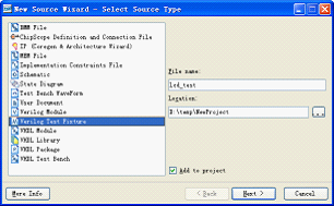

        通过Add Source的方法直接将测试代码加入到工程当中。选中要加入的测试代码文件:led_behavor_test.v,弹出如图10.37所示的对话框,选择“Verilog Text Fixture File”。
        用户也可以直接新建一个仿真文件,选择“New Source”,选择“Verilog Test Fixture”,输入测试文件名称,如图10.38所示,单击“Next”按钮。

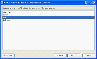

        选择lcd模块(对哪个模块进行测试,就选择哪个文件),如图10.39所示。

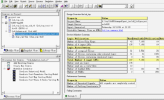

        添加后选中测试文件可以看到如图10.40所示的信息。
        图10.40  仿真文件信息

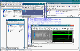

        在Process for source下有4个M的图标,分别对应4个级别的仿真。从上至下,第一个为行为仿真,第二个为翻译后仿真,第三个为映射后仿真,第四个为布局布线后仿真。在这里先做行为仿真,只需双击第一个图标,就可启动ModelSim仿真,结果如图10.41所示。
        图10.41  行为仿真

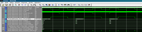

        默认情况下,ModelSim会弹出4个窗口,在这里主要观察Wave窗口,如图10.42所示。
        图10.42  行为仿真波形窗口
        上面列出的很多信号是人为添加的,具体如何添加以及具体Wave窗口下的许多用法在这里不做详细叙述。需要特殊说明的是,如果用户自己装的是ModelSim XE版本,是无法完成这个仿真的,因为这个工程代码是用VHDL写的,测试代码是用Verilog写的,ModelSim XE版本是不支持混仿真的,建议安装ModelSim SE版本,SE下是支持混合仿真的。
        ModelSim仿真结果如图10.43和图10.44所示。
        图10.43  LCD写数据仿真结果
        图10.44  LCD写指令仿真结果
        这两个波形分别为写数据和写指令的仿真结果。写数据即向DDRAM写入要显示的字符对应的地址,其中clk为系统的输入时钟50MHz,clk_int为分频后得到的约10Hz输入时钟,lcd_e为使能信号,写数据时RS=1,R/W=0,写指令时RS=0,R/W=0。
