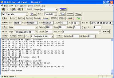

        (2)使用该芯片特有软配置功能,将固件程序存储在计算机中,当该设备接入USB电缆时,由于EZ-USB具有重新枚举的能力,所以在初始化枚举以后,用户只需要通过Cypress公司提供的开发软件USB Control Panel中Download项,就可以将固件载入到控制芯片中。该方法完全是软操作,不需要额外的硬件设备,方便程序的修改调试。
        使用USB Control Panel进行固件程序下载的界面如图10.32所示。
        图10.32  USB Control Panel界面
        单击“Download…”按钮,选择“slavefifo.hex”。下载固件成功以后显示如图10.33信息。
        图10.33  下载固件程序
        其中,通过单击“GetPipes”按钮可以查看通道信息。

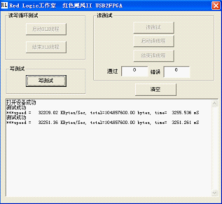

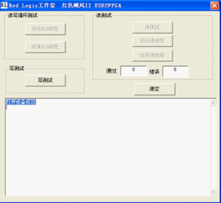

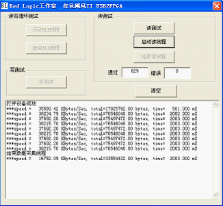

        根据不同的程序,选择相应的测试软件,测试USB接口的传输速度。如图10.34所示是Red Logic工作室提供的基于红色飓风II的USB测试软件。
        图10.34  USB测试软件
        10.7.3  USB接口通信实例结果
        实现FPGA与PC机之间的USB通信,并且在PC机的超级终端上面测试USB的读写速度,如图10.35和图10.36所示。关于EZ-USB的详细内容,可参见工程文件夹中提供的相关文档。
        图10.35  USB测试结果
        图10.36  USB测试结果
