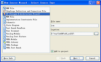

        在弹出的对话框里面选择创建IP(CoreGen & Architecture Wizard)类型文件,并为该文件设置文件名及路径,单击“Next”按钮,如图10.24所示。
        图10.24  选择IP核类型

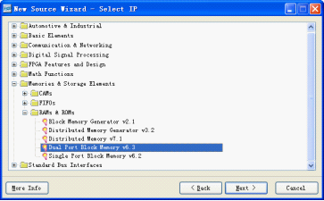

        在选择IP核类型对话框中选择“Dual Port Block Memory 6-1”,即可生成一个双口RAM。单击“Next”按钮进入双口RAM设置向导,如图10.25所示。

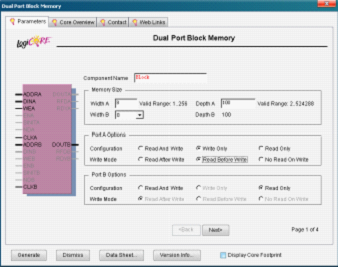

        在该向导中,要对该双口RAM的属性进行设置。
        图10.25  双口Block Memory设置向导
        如图10.25所示,WidthA、WidthB分别为写入两个口的数据的位数,Depth为容量,在这里设为100,实际中只用到20个。对A口,上电复位后,就将20个数据写入A口,因此A口设为Write Only,对于B口,FPGA向PC机发送数据时从B口读取数据,因此B口设为Read Only,设置完毕后单击“Generate”按钮即可。

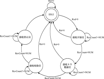

        状态机描述是一种非常好的方法,用户可在此基础上加以修改,用于自己的实际设计当中。单个字符接收的状态机如图10.27所示。
        图10.27  单字符接收状态机

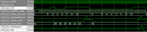

        FPGA从串口接收数据仿真结果,如图10.28所示。
        图10.28  从串口接收数据仿真结果
        rxd为模拟PC机发出的E4H、00H信号。从图中可以看到,当FPGA收到这两个信号后,给出了Response脉冲。发送状态机收到该信号后,给出txd的低电平信号,通知PC机要开始发送数据了。

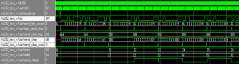

        如图10.29所示,txd为FPGA向PC机发送的数据。发送状态机收到Response信号后,给出txd低电平信号,开始发送数据。先发送应答信号E4H、E1H,之后开始发送开始写入BlockRam的20个数,从0~19。图中raddr为BlockRam的地址,rdata为从BlockRam中读取的数据。
        图10.29  SDRAM控制器仿真结果
        在仿真时,为了显示方便,没有按照5028个时钟传输一位,而是4个时钟就传输一位。
