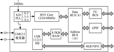

        目前市场上的USB 2.0接口芯片厂家和型号比较多,其中Cypress Semiconductor公司的EZ-USB FX2(CY7C68013)是世界上第一款集成USB 2.0的微处理器,它集成了USB 2.0收发器、SIE(串行接口引擎)、增强的8051微控制器和可编程的外围接口。
        FX2这种独创性结构可使数据传输率达到56MByte/s,即USB 2.0允许的最大带宽。在FX2中,智能SIE可以硬件处理许多USB 1.1和USB 2.0协议,从而减少了开发时间、确保了USB的兼容性。
        GPIF(General Programmable Interface)和主/从端点FIFO(8位或16位数据总线)为ATA、UTOPIA、EPP、PCMCIA和DSP等提供了简单和无缝连接接口。
        CY7C68013结构图如图10.4所示。FPGA与CY7C68013的电路连接关系可以参考本书2.2.11小节的内容。
        图10.4  CY7C68013 FX2结构示意图

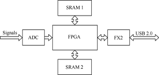

        由于USB 2.0接口的数据传输速度快,而且使用方便,因此被广泛应用于各种便携设备中。例如,基于USB 2.0接口的数据采集终端,可以将各种类型的数据采集到电脑主机中进行处理和结果显示,其典型的结构如图10.15所示。
        图10.15  基于USB 2.0接口的数据采集终端结构框图
