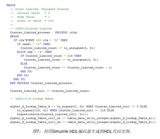

        在生成FPGA原型时,HDL代码必不可少。工程师手工编写了Verilog或VHDL代码。作为替代选择,使用HDL编码器自动生成HDL代码具有众 多明显优势。工程师可以快速地评估能否在硬件中实施当前算法;迅速评估不同的算法实现,选择最佳方案;并在FPGA上更快地建立算法原型。
        对于DDC案例研究而言,可以在55秒内生成了5780行HDL代码。工程师可以浏览并很快理解代码(图7)。自动代码生成功能允许工程师对系统级模型进行更改,并且,通过重新生成HDL代码,该功能可以在数分钟之内生成更新的HDL实现方案。

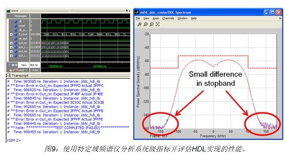

        HDL仿真仅提供数字波形输出,而HDL协同仿真则提供了显示HDL代码的完整视图,并可以访问Simulink的全套系统级分析工具。当工程师观察到预期结果与HDL仿真结果存在差异时,可借助协同仿真进一步了解该失配所产生的系统级影响。
        例如,在图9中,频谱仪视图可以使工程师做出明智决定,忽略预期结果与HDL仿真结果之间的失配,其原因是该差异位于阻带区。相比之下,数字波形输出只 是将预期结果与HDL仿真结果的失配标记为误差。尽管工程师最终可能得出相同的结论,但这将需要更多的时间完成所需的分析。

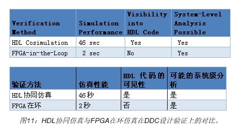

        图11对比了HDL协同仿真和FPGA在环仿真这两种用于DDC设计的验证方法。在本案例中,FPGA在环仿真的速度是HDL协同仿真的23倍。这样的 速度提升使工程师能够运行更广泛的测试用例并对其设计进行回归测试。这使他们能够识别出有待进一步分析的潜在问题区域。
        尽管HDL协同仿真速度较慢,但它却提高了HDL代码的可见性。因此,它很适合针对FPGA在环仿真过程中发现的问题区域进行更详细的分析。
