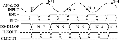

            LTC2207时序图如图1所示。LTC2207是带有前端PGA的CMOS多步转换器。模拟输入是差分信号以提高共模噪声抑制,最大限度地利用输入范围。此外,差分输入信号可以降低取样保持电路的谐波。编码输入也比共模抑制输入具有更强的抗干扰能力。
        图1  LTC2207时序图
            LTC2207的采集取决于ENC+/ENC-输入引脚的状态,由图1可知LTC2207在ENC+引脚的上升沿时(ENC-引脚的下降沿时)采样模拟输入信号。它有5个流水线模数转换阶段,经过7个周期后,一个模拟采样输入就会转换为一个数字值,数字输出上/下溢出则由OF引脚上的逻辑高电平表示。
            此A/D转换器有一个延迟的编码输入作为数字输出,提供了CLKOUT+和CLKOUT-两信号;需要使用正弦时钟编码信号CLKOUT+/CLKOUT-将数据同步转换到数字系统。数据在CLKOUT+的上升沿或CLKOUT-的下降沿锁存,在CLKOUT+下降沿和CLKOUT-上升沿时更新。

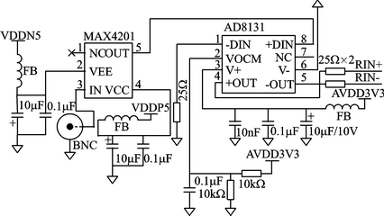

            信号采集部分主要完成对模拟信号的调理和A/D转换芯片的采集。A/D转换芯片的输入信号是差分的,而被采集的信号是单端的,这就需要把单端信号转换成差分信号。输入的信号经过MAX4201缓冲后,由差分驱动器AD8131转换成差分信号,驱动A/D转换芯片LTC2207。

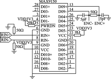

            采用LVDS转发器MAX9150转换FPGA所给的时钟信号,作为LTC2207的采集控制信号ENC。MAX9150的转换电路如图2所示。
        图2  MAX9150的转换电路
        图3  采集输入信号的前端调理电路
            LTC2207的模拟差分信号输入前端的调理芯片采用低噪声、低功耗、超高速开环缓冲器MAX4201和高速差分驱动器AD8131。采集输入信号的前端调理电路如图3所示。图中MAX4201采用±5 V供电,对地并联的电容给电源滤波,为缓冲器提供无干扰的电源。缓冲后的信号,由MAX4201的5引脚输出,其输出阻抗是50 Ω,再经过AD8131完成单端到差分的转换。

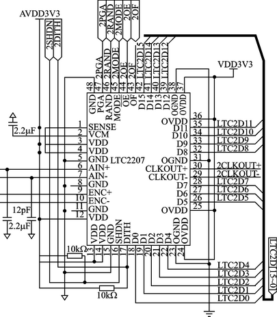

            LTC2207的采集控制电路如图4所示。其中,AIN+、AIN-为差分模拟输入信号;ENC+、ENC-为采集芯片的时钟控制信号;D0~D15为16位数据输出信号;CLKOUT+、CLKOUT-为时钟输出信号。
        图4  LTC2207的采集控制电路图
