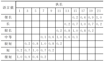

            在红灯期间,取线圈感应取为100 m,车身及车距平均距离取5 m,将测得的车辆排队长度P看作模糊变量。其论域为:
            P={1,3,5,7,9,11,13,15,17,19,21}
            取7个语言值,其赋值表如表1所列。
        表1  P赋值表

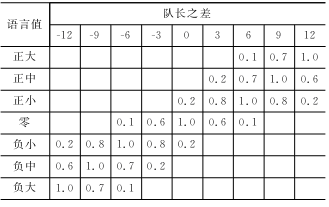

            当前相位车队长度与下一相位的车队长度之差Q作为绿灯延迟的修正值。其论域为:
            Q={-12,-9,-6,3,0,3,6,9,12}
            取7个语言值,其赋值表如表2所列。
        表2  Q赋值表

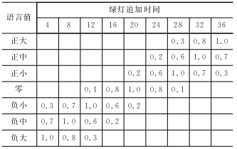

            一般情况下,为了避免车辆来不及通过,绿灯时间不低于20 s;为了避免车辆等待时间太长,绿灯时间不超过60 s。绿灯的追加时间看作模糊量g。总的追加时间的论域为:
            T={4,8,12,16,20,24,28,32,36}
            取7个语言值,其赋值表如表3所列。
        表3  T赋值表

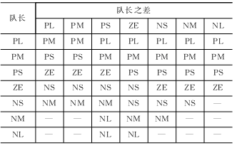

            本文采用二维模糊控制器,二维指的是模糊控制器的输入变量有两个,而控制器的输出只有一个。这类模糊规则的一般形式为:
            IF X1 IS Ai AND X2 IS Bi THEN Y IS Ci
            由控制规则得到模糊控制规则表,如表4所列。
        表4  模糊控制规则表

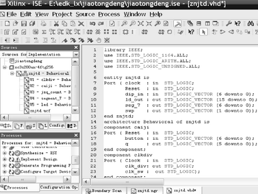

            FPGA具有性能好、规模大、可重复编程、开发投资小等优点,在现代电子产品中应用得越来越广。使用Xilinx的Spartan3A/3AN FPGA时,ISE是必备的设计工具。它可以完成开发的全部流程,包括设计输入、仿真、综合、布局布线、生成BIT下载文件、配置和在线调试等[4]。本文采用EElements ISE Development Kit开发套件和ISE10.1软件设计工具,建立模糊控制交通灯系统工程,如图3所示。
        图3  模糊控制交通灯系统工程图

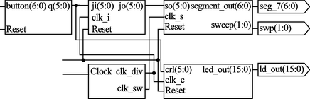

            系统生成的RTL如图4所示。该系统主要由数据采集模块、模糊推理模块、分频模块、计数器模块、状态机控制模块和显示模块组成。数据采集模块主要是采集当前相位的车流量和下一相位的车流量;模糊推理模块对采集到的数据进行计算,并确定当前交叉口的通行情况(包括4个相位的通行与禁止、通行的准确时间);分频模块将系统提供的40 MHz的频率进行分频得到1 Hz;计数器将模糊推理模块得到的具体数据实现减1计数,并通过7段数码管显示。
        图4  系统生成的RTL

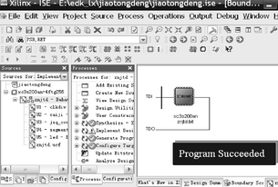

            BIT文件由FPGA综合实现工具产生,用于配置FPGA,JTAG边界扫描链的每一个FPGA需要一个BIT文件。使用电缆下载配置文件到PROM时,主要工作过程是启动iMPACT,在文件模式中用PROM Formatter把BIT文件转为MCS/EXO格式的PROM文件,然后在配置模式中初始化边界扫描链,接着就可以下载配置文件了,如图5所示。
        图5  下载配置文件
