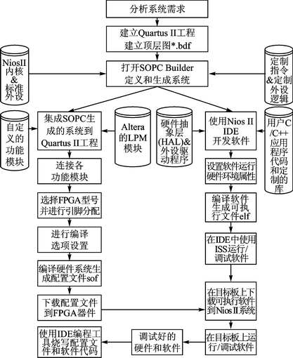

            Stratix FPGA总体开发流程如图1所示。
        图1  Stratix FPGA总体开发流程

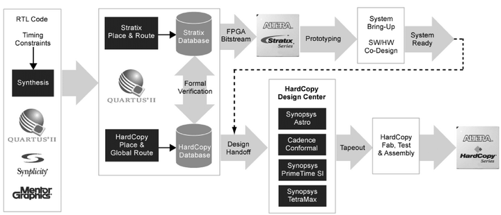

            2HardCopy系列器件及产品开发
            HardCopy系列器件体系结构建立在被称为Hcell的精细粒度晶体管阵列上。Hcell支持从FPGA的无缝移植,具有ASIC技术那样的密度、成本、性能和功耗优势。
            HardCopy系列器件可以利用原有的FPGA开发工具,将成功实现于FPGA器件上的SOPC系统通过特定的技术直接向ASIC转化,从而克服引言中提到的ASIC设计普遍存在的缺点。
            HardCopy ASIC具有独特的FPGA前端设计方法,实现了业界风险最低、产品面市最快的解决方案。采用Stratix FPGA对设计进行测试,然后,Altera的HardCopy设计中心将设计无缝移植为低成本、功能等价、引脚兼容的HardCopy器件。此外,由于Altera公司在HardCopy设计中心进行所有的测试设计工作,因此,不需要插入测试或者生成测试向量。典型开发流程如图2所示。
        图2  HardCopy ASIC开发流程
