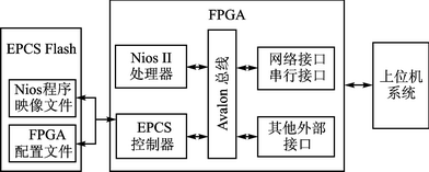

          系统硬件结构如图1所示。
        图1 系统硬件结构图
          系统主要有上位机系统、FPGA系统、EPCS Flash三个主体部分。上位机系统提供人机交互的部分,FPGA系统包括Nios II处理器、EPCS控制器、网络及串行接口和其他外部接口,EPCS Flash主要用于存储FPGA的配置文件和Nios程序映像文件。上位机系统通过FPGA集成的网络及串行接口来完成通信工作。
          FPGA采用Altera公司的Cyclone III系统的EP3C40F484I7N芯片。它具有低功耗、高集成度、易于使用的特性。EPCS Flash采用Altera公司的EPCS16SI16N芯片,它支持多种可配置的时钟源,最高支持100 MHz的外部时钟源,具有16 Mb的存储空间,足够满足一般的FPGA配置文件和Nios程序文件的存储需要。

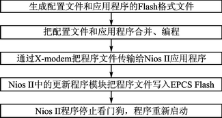

          更新FPGA的配置文件和Nios II的应用程序的流程如图2所示。
        图2 更新程序处理流程
          本方法把由Nios II IDE生成的FPGA配置文件和Nios II程序文件合并,并编程为一个可以直接执行的、包含FPGA配置文件和Nios II程序文件的二进制BIN文件。然后把该文件通过Xmodem协议由上位机系统传输给Nios II的应用程序。Nios II的应用程序接收到完整的BIN文件后,把该BIN文件写入到EPCS Flash中。最后,Nios II的应用程序停止看门狗,程序重新启动,即完成了FPGA的远程在线更新程序的过程。

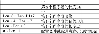

          配置文件和应用程序可能有多个段,每个段前面都插有一个“程序记录”。一个“程序记录”由2个32位的数据构成,一个是32位的整数,另一个是32位的地址,分别表示程序段本身的长度和程序段的运行时地址。其存储布局如图3所示。
        图3 Flash文件存储布局

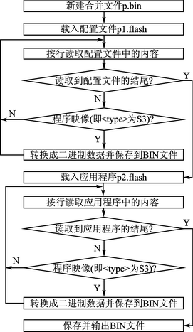

          为了在更新程序时把FPGA配置文件和Nios II应用程序一起更新,把FPGA配置文件和Nios II应用程序合并成一个文件,并且把合并后的Flash格式的文件转换成不需要地址解码就能直接执行的二进制BIN文件。具体处理流程如图4所示。
        图4 合并程序文件流程
          在合并程序的过程中,去掉了flash文件中的长度、目的地址等用于解析程序的信息,并且把程序映像由字符格式转换为二进制格式。合并后的BIN文件包含FPGA配置文件和Nios II应用程序,并且Nios II应用程序紧挨在FPGA配置文件的后面,其存储布局如图5所示。
