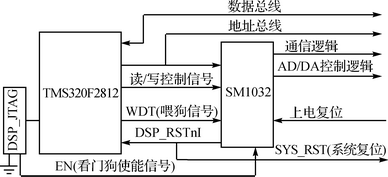

          此设计基于箭上数字伺服控制器,以TI公司的TMS320F2812(下面简称为DSP)为控制核心,SM1032则用来实现对A/D、D/A和1553B总线的片选信号和逻辑控制信号译码,并在此基础上增加了硬件看门狗功能。与其相关的电路连接如图1所示,其中看门狗使能信号EN与DSP_JTAG电路相连,在DSP下载程序或在线仿真时可通过专用的JTAG工装电缆禁止看门狗功能,防止看门狗的误操作。
        图1 TMS3320F2812电路连接图
          本设计适用于以微控制器与FPGA或CPLD联合使用的数字控制系统中。利用FPGA或CPLD的剩余资源设计看门狗模块,相当于硬件看门狗的一种,其基本功能和特点有:当软件跑飞且主控芯片内部看门狗工作异常时,可为系统进行复位操作;可关闭主控芯片内部的软件看门狗,优化软件代码;可节省专用的看门狗芯片,且在不同时序要求上灵活修改;可根据系统要求增加与主控芯片的握手信号。

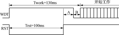

          DSP上电初始化时序如图2所示。WDT是喂狗信号输出,在定时器中断或主循环中使其电平周期性取反;RST是上电复位信号。Trst是上电复位信号的脉宽,约为100 ms;Twork是从上电时到首次进入定时器中断程序的时间,约为130 ms。在主程序中首先使WDT输出低电平,则从上电复位完成到WDT变为低电平的时间A为DSP复位后自身的各项配置所占用的时间。在定时器中每次取反WDT信号,则到WDT第一次变为高电平的时间B为各软件模块及中断初始化所占用的时间。A+B为系统初始化所用的时间,约为30 ms。
        图2 DSP上电初始化时序
          由此可见,如果系统程序跑飞,则每次复位都要经过A、B两个过程,约30 ms的时间;那么在CPLD软件的看门狗模块中,每次在给出复位信号后都要等待DSP的初始化完成(约30 ms)后再开始对喂狗信号监测并计时。
          选择看门狗定时器溢出上限以5 ms为例,从程序跑飞到重新正常运行大约35 ms。设定控制系统给伺服发送控制指令信号的周期是20 ms,伺服机构常态速度10°/s,最大速度是20°/s,20 ms的时间摆动的角度是0.2°和0.4°,该角度是其控制姿态的最小步长,因此35 ms以内的热复位时间最多丢失两条指令,伺服机构在可控范围之内。此外,软件代码还有一定的优化余量,初始化时间和看门狗定时器溢出上限还可进一步减少。

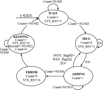

          此设计采用Mealy型状态机,使用Verilog HDL语言编写代码,信号、寄存器说明如下所示:Count,时间计数器;NUM1,定时器溢出上限(5 ms);NUM2,输出复位脉冲宽度(大于171 μs);NUM3,上电复位后等待DSP初始化的时间(30 ms);WDT_flag,3位宽移位寄存器,接收喂狗信号,比较首末位是否相等来判断是否有喂狗信号;SYS_RST,看门狗输出的系统复位信号;WAIT、IDLE、ADDING、ERROR、KEEPING,状态机的5个状态;EN,看门狗功能使能信号,高电平禁止,低电平使能。
          图3为状态转移图。在任意状态时如果EN使能信号被禁止,则状态机进入IDLE状态。在图上不一一标出EN的条件转移曲线。系统上电复位后进入WAIT状态,等待NUM3时间使DSP完成初始化;进入IDLE状态,如使能看门狗功能;进入ADDING状态累加计时,如果在限定时间NUM1内监测到喂狗信号,表明程序运行正常,返回IDLE状态等待下一次喂狗信号,如果超过NUM1未收到喂狗信号,认为程序已经跑飞,进入EEROR状态;EEROR状态中输出复位信号并清零计数器;进入KEEPING状态,使低电平保持一段时间NUM2,这段时间超过DSP所需的复位时间即可;进入WAIT状态,复位后重新等待DSP完成初始化,循环往复。
