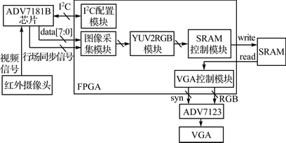

          红外视频监测系统的FPGA部分由5个模块组成,分别是I2C配置模块、图像采集模块、YUV2RGB模块、SRAM控制模块、VGA控制模块。配置模块通过I2C总线来对ADV7181B芯片进行配置。配置成功后,ADV7181B将产生图像采集模块所需的行场同步信号,并将红外摄像头输入的复合视频信号转化为标准的NTSC/PAL制式,输入到图像采集模块;图像采集模块用来提取YUV(BT656)图像中的有效数据;YUV2RGB模块将YUV图像数据转化为RGB格式以供VGA显示;VGA控制模块用来产生D/A芯片(ADV7123)工作的同步信号、图像数据,以及控制图像数据从SRAM中读出。红外视频监测系统框图如图1所示。

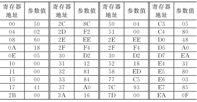

          ADV7181B是Analog公司的一款应用广泛的视频解码芯片。该芯片自动监测输入的复合视频信号,通过I2C总线配置接口,可选择图像输出方式(NTSC/PAL等),本文以输出NTSC制式视频图像为例,给出了所需配置的寄存器地址和配置参数值,NTSC制式视频图像寄存器地址和配置参数值如表1所列。
        图1 红外视频监测系统结构框图
        表1 NTSC制式视频图像寄存器地址和配置参数值(十六进制)
        表2 从器件读写地址

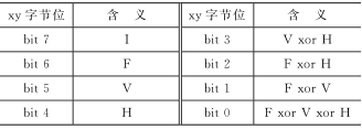

          一行图像数据的起始/结束(SAV/EAV)和所在数据帧的位置是根据BT656图像格式(即根据检测到的ADV7181B输出数据序列“FF,00,00,xy”)来判断的。奇数场的有效行起始时xy为0xC7,结束时xy为0xDA;偶数场的有效行起始时xy为0x80,结束时xy为0x9D。xy各位含义如表3所列。最高位bit7为固定数据1,F=0表示偶数场,F=1表示奇数场;V=0表示该行为有效视频数据,V=1表示该行无有效视频数据;H=0表示为SAV信号(行起始),H=1表示为EAV信号(行结束);低4位为保护信号。
        表3 xy字节各位含义

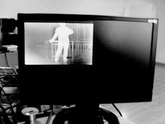

          将设计调试好的PCB电路板,接上电源、NTSC制式红外摄像头和VGA显示器进行联调,红外图像实时显示良好,实验结果如图6所示。调试结果证明了该图像采集系统设计的正确性。
