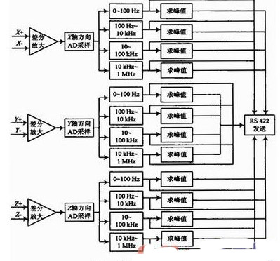

        1 系统结构设计
系统结构如图1所示,包括信号处理电路、A/D采样电路、同步422发送电路、电源电路。本文主要介绍传感器后续的电路。FPGA对A/D采样进行控制,整个系统需要5 V,3.3 V,2.5 V等电平,5 V电平由外接电源供给,其他的电平通过5 V转化产生。

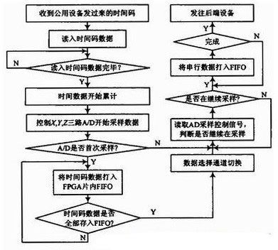

            FPGA程序采用Verilog语言编写,主要分为三部分的代码:A/D控制程序、例化FIR的IP核产生数字滤波器、同步422发送程序。FPGA内部的工作流程图如图2所示。

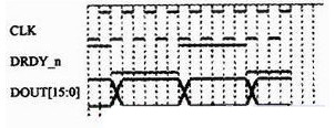

            当不使用ADS1610的时候,可以把nPD引脚置低,这样就关掉了ADS1610的电源,在设计中将nPD引脚置高。ADS1610为并行数据传输,在数据准备就绪之后,需要保持时间来确保上一组数据有效,经过建立时间之后开始接收下一组数据,时序图如图3所示。
            引脚nSYNC可以用来同步多片.ADS1610,单片设计时为复位引脚,这里设计不采用多片同步,将nSYNC置低时,ADS1610是异步复位的。当复位的时候,所有的数字电路清零,16位输出引脚DOUT[15:0]被全部置为低,而数据就绪引脚nDRDY被置为高。在程序的设计中,nSYNC在时钟信号的下降沿拉高,则nDRDY在接下来的第二个时钟上升沿拉低。
        2.2 数字滤波器的实现
借助Matlab中的滤波器设计和分析工具FDATool,其操作简单、灵活,用户只需在GUI中输入设计需要的滤波器各项参数,就可以获得需要的数字滤波器。本设计中共划分为4个频段:0~100 Hz,100 Hz~10 kHz,10~100 kHz,100 kHz~1 MHz,经实验发现,频带宽度过大的带通滤波器性能不是很理想,通带内幅度并不平坦,失真较大。因此除了第一个频段采用低通滤波器外,另外三个频段采用低通滤波器+高通滤波器的方法来实现,如频带为100 Hz~10 kHz可以用截止频率为10 kHz的低通滤波器和100 Hz的高通滤波器相加得到。将生成的FIR滤波器系数.coe文件导入4个Xilinx ISE中的IP核中,分别例化生成四个FPGA片内的数字滤波器,对X,Y,Z三个方向采集到的电场信号进行频段的划分。

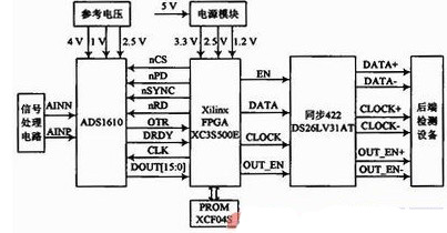

            在系统的输入端加入-3~3 V的模拟输入电压进行测试,进行FPGA片上数据采集处理实验,在每个模块的输出端添加测试焊点,方便逐步调试。系统设计框图如图4所示,根据后端收到的实验数据对比可知,本系统设计完成了设计要求。
