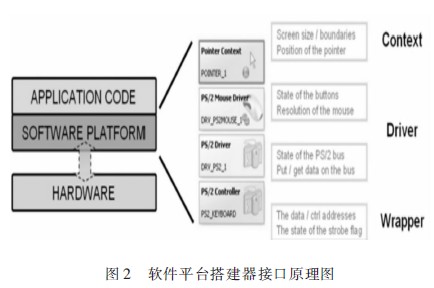

        与OpenBus系统配合进行FPGA嵌入式设计的,还有软件平台搭建器SwPlatform。因为进行FPGA嵌入式设计时,FPGA器件的外围引脚常需要驱动如LED、触摸屏、扬声器等硬件设备。而要使这些硬件设备能正常工作,就要在设计中包含相应的驱动代码。这些硬件的驱动代码无需自行编写,Altium Designer的软件平台搭建器SwPlatform可以把所有连接外设所需的低阶驱动代码整合一起。软件平台搭建器SwPlatform采用图形化方式连接用户的应用程序与底层硬件。在进行FPGA设计时,软件平台搭建器SwPlatform可以自动地由FPGA设计的硬件部分获取底层硬件的信息。如图2所示,软件平台搭建器SwPlatform自动根据底层信息(Wrapper,栈层中的HARDWARE部分)提供对于硬件的驱动(Driver,栈层中的SOFTWARE PLATFORM部分)以及服务程序(Context,栈层中的APPLICATION CODE部分)。设计时只需关注构建设计本身的应用程序代码,不需要考虑过多的底层驱动代码。

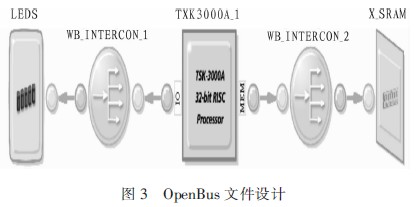

        在Altium Designer中新建一个FPGA工程,为工程添加原理图文件和OpenBus文件。打开OpenBus Palette面板,调用LED Controller、连接器Interconnect、32-bit RISC Processor TSK3000A、SBAM Controller等元件,合理配置OpenBus器件参数,完成OpenBus文件的设计,如图3所示。
        将图3的OpenBus文件生成原理图符号,在设计的顶层原理图中调用。调用FPGA设计元件库中的其他外围组成电路的元器件,连线完成顶层原理图的设计,如图4所示。

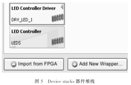

        本设计中要用32-bit RISC Processor TSK3000A处理器来控制LED,需要添加LED的驱动程序,如图5所示。在器件栈中选择Import from FPGA按钮,Altium Designer将自动检查FPGA工程,添加LED Controller和LED Controller Drive,这样就为LED器件完成了硬件驱动程序的添加。

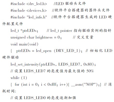

        在软件平台搭建器SwPlatform完成LED器件底层硬件驱动代码的基础上,用C语言设计应用程序代码,实现32—bit RISC Processor TSK3000A处理器控制LED器件的功能。NanoBoard 3000上有一组共8个LED(RGBUSERLEDS)。程序代码拟控制LED7的亮度值为最大值的一半,LED0的亮度每隔一定的时间,逐渐增强然后熄灭。程序代码清单如下:
            上述程序中的led_open函数、led_set_intensity函数都可以在Altium Designer软件的知识中心面板查看到其具体含义和调用方法。

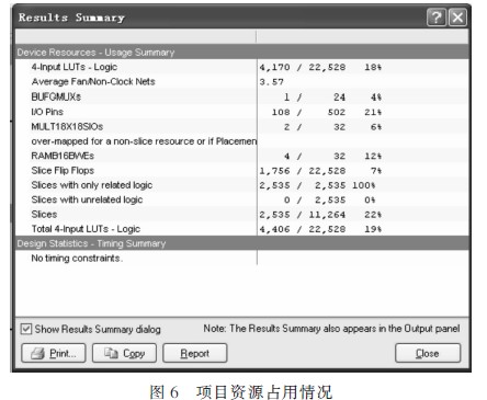

        FPGA设计必不可少的一步是通过约束文件,建立设计端口与实际目标FPGA器件真实引脚之间的连接关系。约束文件中详细列出了端口到引脚的映射及其它相关的设计特性,如时钟分配等。配置管理器会自动打开,显示检测到的约束文件并添加到工程中,约束配置文件就创建完成了。连接NanoBoard 3000与装有Altium Designer软件的电脑,成功下载设计后,占用的资源情况,如图6所示。在NanoBoard 3000开发板上可以看到,最左侧的LED7的亮度是程序中设定的数值,而最右侧的LED0亮度则是逐渐变化的,LED的亮暗变化情况与设计意图一致。
